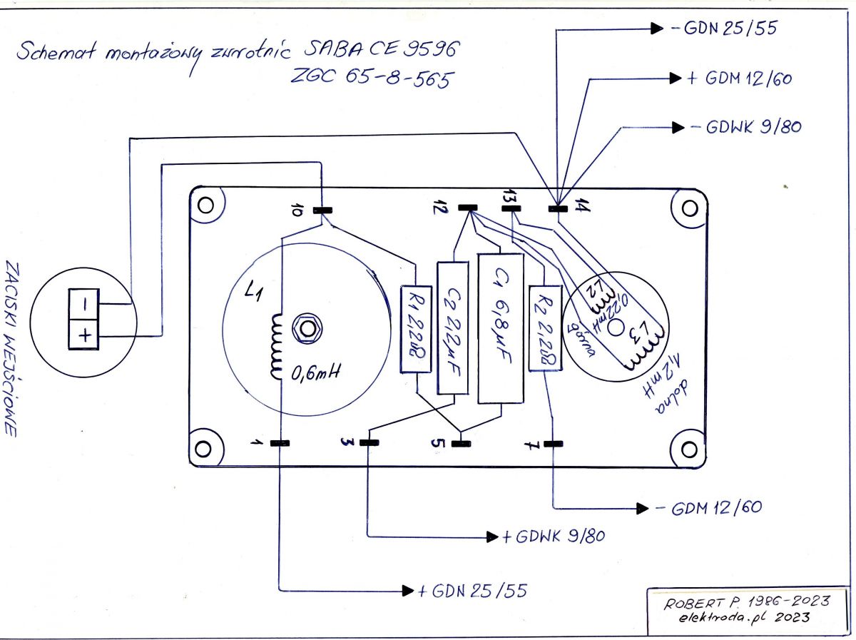

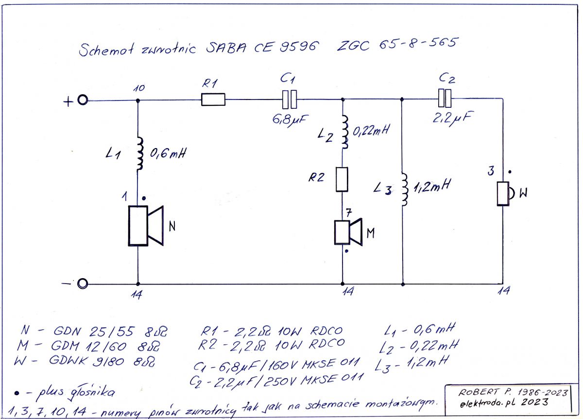

    Witam . Właśnie jestem w trakcie renowacji tych zestawów. Zamieszczę schemat ideowy , montażowy i opis zwrotnic oraz samych kolumn . Stałem się właścicielem tych zestawów w 1986. Sprzedałem je znajomemu w1994 roku i trafiły do mnie celem naprawy po 37 latach . Proszę o chwilę cierpliwości .
  • #4 20519539
    rperla
    Zgodnie z obietnicą zamieszczam schemat ideowy i montażowy zwrotnic kolumn SABA CE9596 czyli ZGC-65-8-565.
    SABA 70W CE9596 zwrotnica SABA 70W CE9596 zwrotnica
    Dziękuję za zrobienie porządku w moim poście , lecz z tymi zwrotnicami pojawia się ciekawa sprawa . Jak widać w schemacie zwrotnicy , mamy tam 3 cewki które pomierzyłem miernikiem indukcyjności . Patrząc na schemat i wartości cewek od razu w oczy rzuca się trochę mała indukcyjność cewki 0,6mH w obwodzie głośnika nisko tonowego . Natomiast dalej za kondensatorem szeregowym 6,8uF występuje cewka 1,2mH . Na pierwszy rzut wydawało mi się ze cewki LI i L2 po prostu zamienione ...Jednak nie . Kupiłem jeszcze jedne kolumny tego typu , których na 100 % nikt nie rozbierał i zwrotnice wyglądają identycznie pod względem elektrycznym . Gdyby ktoś dał sugestię w tej sprawie dlaczego akurat takie wartości i połączenie cewek zastosowano .
