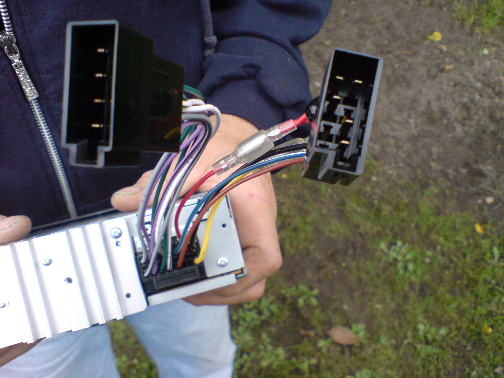

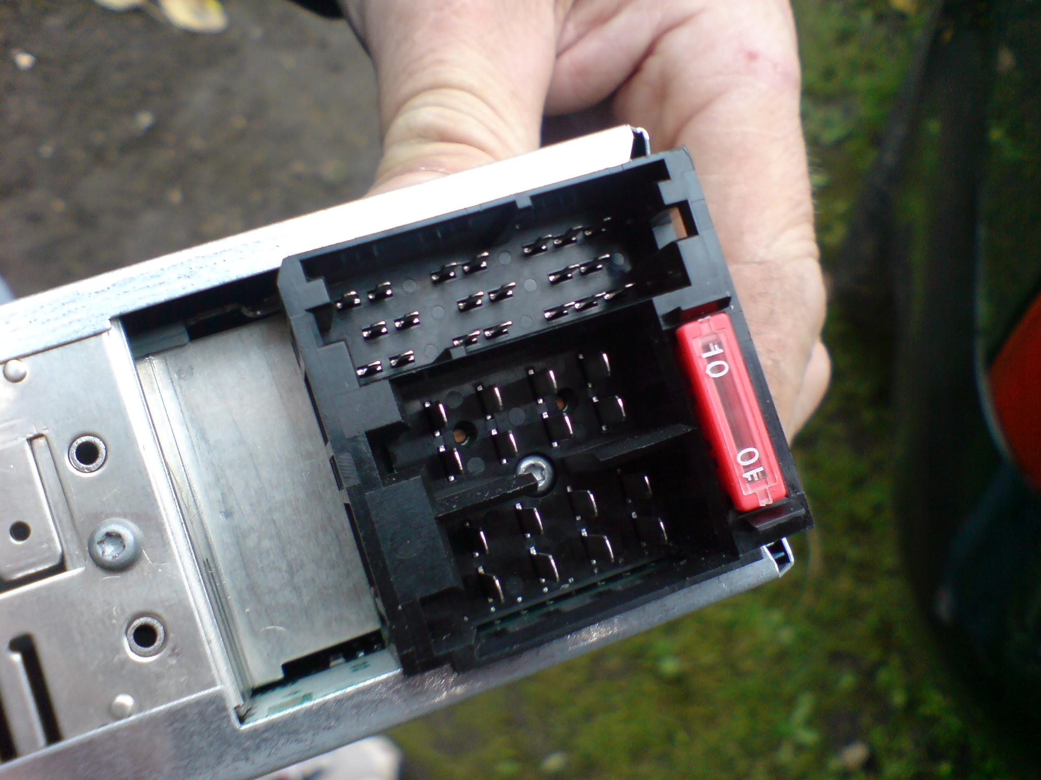

    Witam, wyjąłem z auta radio blaupunkta dresden mp34 i chce tam włożyć radio JVC KD-G351. Napotkałem jednak na różnice we wtyczkach. Auto posiada 6 głosników (2 wyzej -sopran, i 4 niżej z tyłu i z przodu). Czy jest możliwe podłączenie radia JVC do tego auta żeby grały wszystkie głośniki tak jak to było na blaupunkcie ? Dołączam fotki, pierwsze dwa zdjęcia to blaupnkt który wyjąłem, zdjęcie trzecie i ostatnie do JVC które chce włożyć. Pozdrawiam

    Podłącz normalnie i będzie działać. w blauppunkt te małe piny to są tylko do komunikacji np z wyświetlaczem w aucie i np do sterowania z kierownicy.

    podłączałem już normalnie i się w ogóle radio nie odpalało, musi być chyba coś z pinami na kostce od zasilanie...

    Sprawdź miernikiem na stronie męskiej ISO(od wiązki z samochodu) gdzie masz + od aku,+ po stacyjce, - od aku i pozamieniaj piny w kostce od radia tak, aby po podłączeniu łączyły się ze sobą identycznie jak od wiązki...

    W radiu blaupunkt na zdjęciu masz dwa czerwone kabelki. Tak jak poprzednik pisze czasami są zamienione miejscami te dwa przewody. Tu masz rysunek jak to powinno wyglądać.
    Na zdjęciu narysowana jest wtyczka (męska)

    czyli tam w tym kablu wychodzącym z auta zamienic ze sobą miejscami dwa czerowone kable i powinno być dobrze ?

    działa teraz to radio ale dopiero jak się kluczyk przekręci na pierwszą pozycję. Niestety grają tylko 2 głośniki z 6 :( Chyba jednak zostanę przy blaupunkcie....

    Nie możliwe musza grać wszystkie. To radio JVC jest na pewno dobre? Instalacja w aucie oryginalna?

    miałem kiedyś taki przypadek w alfie, koleś wymieniał radio seryjne właśnie blaupunkt na alpine i po podłączeniu kostek zasilającej i głośnikowej radio nie grało okazało się że potrzebna była jakaś przejściówka do tej właśnie wyższej kostki żeby głośniki zaczeły grać ale nie pamiętam jaka bo to było z rok temu podjedź do jakiegoś sklepu car audio i zapytaj się właśnie to taki adapter

    ptaku666
