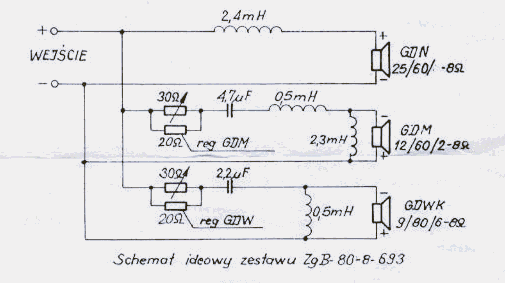

    Jakie zwrotnice do tych głośników :
    GDN 25/55 8Ohm
    GDM 12/60/ 8Ohm
    GDWK9/80 8Ohm
    Obudowa BR
    Zeby były wmiare tanie i dobre

    Witam !
    Jakie zwrotnice do tych głośników ?

  • #6 5595158
    wiatrrr
    Czyżby dlatego nie to co trzeba ,bo nie wiadomo co to za gdm12\60 bo były dwa i każdy potrzebuje innego cięcia na zdjęciu jest schemat pod tego z zamkniętym koszem .
    do otwartego zamiast 4,7uF trzeba dać 10uF.

    parish
    A ja myślę, że ten zestaw głośnikowy który opisałeś, to nic innego jak MILDTON 80!
    Zwrotnica powinna pochodzić z tych kolumn.
    Czyli w sumie identyczna, jaką przedstawił wiatrr. :) Dopiero teraz zauważyłem.

  • #10 5596454
    fenders
    Dziękuje bardzo za ten schemat ;) Mozecie mi powiedzec jaki jest całkowity koszt czesci do takiej zwrotnicy np na giełdzie ;)
    TAk sa to głosniki wyjete z saba ce9596 ;)
