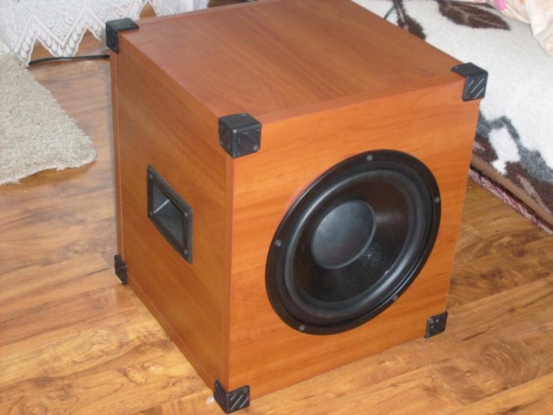

    Witam, Kolega posiada subika Voice Krafta, oczywiście padł w nim głośnik, cewka sie tak odkształciła ze stanął na amen. Chciał bym się poradzić, jaki głośnik można wstawić zamiast tego badziewia wyglądającego bardzo podobnie jak wyrób STXa tylko bez nalepki na magnesie. Myślałem nad TONSILEM GDN 25/60-80. Obudowa ma objętość około 40L netto i ma bas reflex.
    Jeśli ktoś ma inne zdanie to proszę o wypowiedz.

    Widocznie nie wygrzał on tego głośnika, a jest tyle o wygrzewaniu głośników na elce więc jak już będzie nowy głośnik to go wygrzejcie, co do głośnika skoro w tym siedział Vk to może kupić taki sam?? przecież buda liczona była do niego, a jak nie to może coś z Tonsila albo stx, ale jeżeli on tak sobie padł to może wzmacniacz coś niedomaga?? sprawdźcie go tak dla świętego spokoju :)

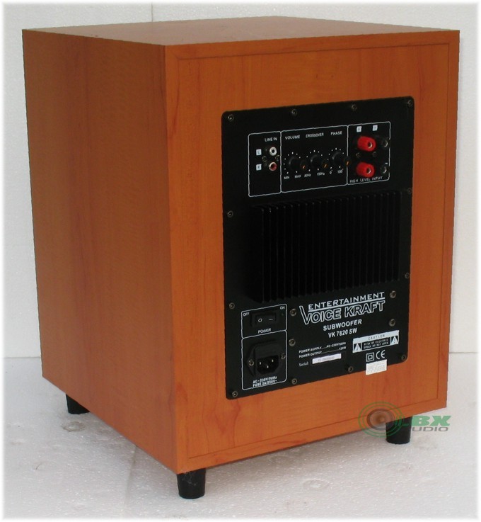

    Ten wzmacniacz ma max 50W i to też za dużo, i przy tej mocy sieje zniekształceniami ile wlezie, wiec nie dziwie się czemu głośnik padł. Kupowanie nowego głośnika mija się z celem, bo nie dość że ten sub strasznie grał na oryginalnym głośniku, to po zmianie może być znacznie gorzej, chyba że znajdziesz głośnik taki że będzie się nadawał do tej budy ale na 100% BR będziesz musiał przerabiać
  • #12 5590965
    rzezniksas
    Hmm a ja bym tam wstawił stx 27-300 SC lub SS ( ta stara serie) bo wchodza w otwory po 25cm głośnikach bez pilowania i 40L to w sam raz na ten głośnik (z tego co pamietam bo liczyłem to dawno temu). A co do wzmacniacza subów vk, to ktoś już opisał na forum ich "szybki" tuning nie wielkim kosztem,poprawiajacy znacznie ich brzmienie, bo to właśnie wzmacniacz jest ich słabym punktem a nie sam głośnik.

    norbi666 napisał: Kupiłem ten subwoofer i go rozkreciłem w srodku siedzi trafo 90W (20,5V ac X2) tranzystory koncowe to tip 420 i 421 głośnik alpharaa wiec nie grał on za ciekawie, ale po tuningu grał juz o wiele lepiej jak wysokiej klasy subwoofer a wsadziłem do niego trafo aiwy 300watt, 4A ,(31V ac X2) tranzystory sterujące bd139 i 140 , a na końcowe dałem bd911i912 polecam taka przeróbke:). Teraz zamierzam wsadzić sobie jakis lepszy głosnik ale jeszcze niewiem co..."

    Wracając do tematu proponuję jakiś głośnik z STX'a...
    Proponuję model taki jak kolega rzezniksas i jeszcze może GDN-27-450-4-SC oczywiście 4 ohmowy bo pewnie taki był oryginał...

    Właśnie ten głośnik do tej budy by był dobry GDN-27-450-4-SC. Sam na tym głośniku zrobiłem suba.....

    Dawanie GDN-27-450-4-SC to czysta głupota, skoro wzmacniacz nie ma pewnie nawet 100w, to głośnikiem kiwnie tylko co tylko - strata kasy.
