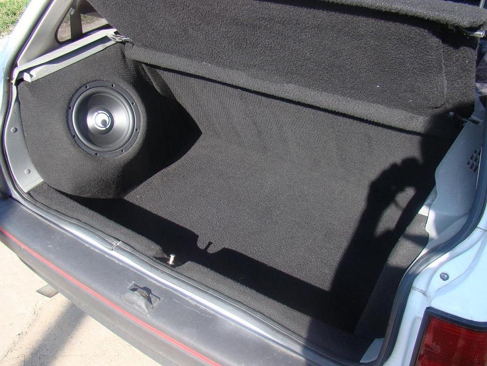

    Ostatnio zastanawiam się nad budową skrzyni basowej do samochodu.
    -Szukam jakiegoś dobrego, dobrze grającego i taniego głośnika (takiego, żeby był dość niski bas i jednocześnie nie przeciągał buuuu buuuuuu, średnica max 200mm).
    Mógł by ktoś mi coś doradzić?
    -Obudowę do głśnika będę wykonywał z płyty wiurowej 18 mm.
    -Samochód jest mały (opel corsa).
    -Na głośnik mogę przeznaczyć max 150 pln, gdyż narazie większym budżetem nie dysponuje.
    -Do tego trzeba dopasować jakiś używany wzmacniacz z allegro (cena max 200pln).
    Poradzi mi ktoś w tym problemie??

    Za 150 zł to dobrej 20-tki nie kupisz dołurz 50zł i kup RE Audio RE-8 S4
    Mam go zamontowanego u żony w Corsie i jest git :)

    A wogóle opłaca mi się montować taki duży głośnik? nie lepiej 18?
    Co do RE Audio RE-8 S4 to poszukałem w necie w jakimś sklepie:
    http://www.essa.com.pl/oferta/index.php?id=1,6&kid=237&pid=1637 i czy ten litraż obudowy ma być taki mały?
    A w jakiej obudowie masz ten głośnik(RE Audio RE-8 S4) zamkniętej czy BR, oraz jaki litraż?
    I jeszcze jedno, dostane jakiś tani wzmacniacz do niego?
    Obudowa zamknięta 9L
    Poszukaj na allegro jakiegoś axtona, signata, który w mostku będzie miał 150 - 200Wrms

    powalla napisał:
    Wzmacniacz musi być nowy ..........no i ILE ,to znaczy dla Ciebie "TANI" ?
    do 300 - 400 zł
    czacha01 napisał:
    Przecież na tej stronie http://www.essa.com.pl/oferta/index.php?id=1,6&kid=237&pid=1637 masz wszystko jak na dłoni napisane jaką skrzynię zrobić.
    Wiem, widze że jest prawie 10l. Ale czy ta objętość to jest całej skrzynki, czy ta objętość + objętość głośnika?

    e pojemnosci sa netto, wiec musisz doliczyc objetosc głosnika..
