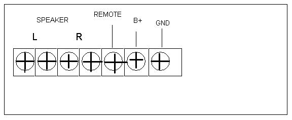

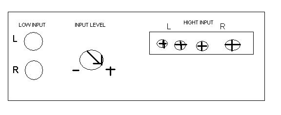

    Witam. Mam problem z podłączeniem podanego w temacie wzmacniacza.
    Tutaj schematyczne obrazki wzmacniacza
    wzmacniacz a/d/s/ AB-103 jak podłączyć?
    Teraz opisze co do czego podłączam. Pod LOW INPUT podłączam kabel czincz a z drugiej strony mp3 z mini jackiem. INPUT LEVEL nie wiem po co jest? Więc dobrze by było jakby ktoś napisał. HIGHT INPUT tez nie wiem do czego służy. Pod SPEAKER podłączam głośniki. Remote nie wiem co tam podłączyć. Pod B+ to + z prostownika. I pod GND minus z prostownika. Jak to tak wszystko podłączam to nic nie działa :/ Więc proszę o pomoc w tej kwestii. Z góry dziękuję

    Musisz podać + na remonte.

    input level - regulacja głośności potocznie mówiąc.
    high input - wejście sygnału jak by radio nie miało cinch'y to można tam podłączyć sygnał z głośników.
    A może spróbuj jednak pod akumulatorem :)
    pod + i rem podłączasz plusa a pod - oczywiście minusa, jak nie odpali to wzmacniacz (scalak w nim) może uszkodzony.

    No różnica miedzy prądem z prostownika a akumulatora jest.
    Podłączając pod prostownik mogłeś uszkodzić wzmacniacz.
    Jeśli chodzi o podłączenie to tak:
    najlepiej drucikiem połączyć na wzmacniaczu "+" i "remonte",
    reszta jak kolega wyżej napisał.
    Jeśli mówisz, że dioda się świeci a nie ma dźwięku w głośnikach może wyreguluj pokrętłem "Imput level"

    krótko zwięźle i na temat: LOW INPUT - tu czincze się podłącza
    INPUT LEVEL - sterowanie mocy wzmacniacza
    HIGHT INPUT - gdybyś nie miał w radiu czinczy to podłączasz pod to kable głośnikowe z radia
    SPEAKER - tu się podłącza głośniki,lub basik. jeśli sprzęt jest mocny to najlepiej podłączyć + z jednego kanału a - z drugiego w tedy będzie większa moc :)
    Remote - tu się podłącza kabel sterujący!! bez tego nie da rady. jak nie masz przy czinczach cienkiego kabla to możesz zwykły kabel głośnikowy podłączyć pod to wejście a wczepiasz go pod radio w samochodzie. musisz znaleźć w przy radiu kabel od anteny (zazwyczaj jest to niebieski kabel) i musisz z nim zespolić ten kabelek aby wzmacniacz miał sygnał.
    B+ - zasilanie
    GND - masa
    To by było na tyle. mam nadzieje,że Ci to pomoże. :) Sam mam taki wzmacniacz. Ładnie gra,do głośników jest super a jeśli o podłączenie skrzyni basowej to mógł by być trochę mocniejszy,ale ogólnie nie jest zły. :)
