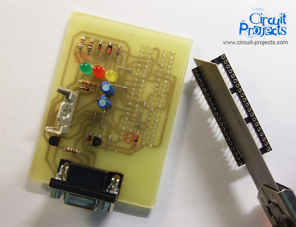

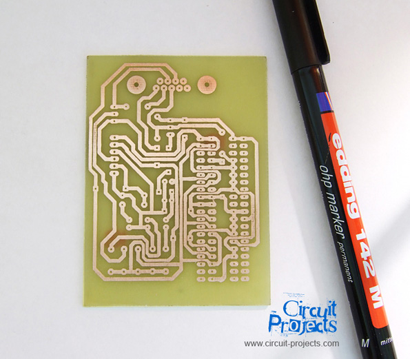

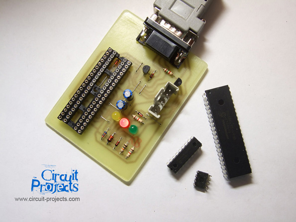

W tym artykule mamy do czynienia z programatorem JDM, który potrafi sobie poradzić takimi mikrokontrolerami jak z rodziny PIC12, PIC16 i PIC18, a także niektórymi pamięciami EEPROM z rodziny 24C. Programator pozwala także na programowanie szeregowe już w gotowych obwodach. Dzięki temu nie ma konieczności każdorazowego wyciągania scalaka z gotowego układu w celu przeprogramowania go. Programator łączy się z komputerem PC poprzez port szeregowy i nie wymaga żadnego dodatkowego źródła zasilania. Niestety nie ma żadnej gwarancji, ze będzie działał poprawnie podłączony do portu USB za pomocą jakiegoś dodatkowego konwertera.
