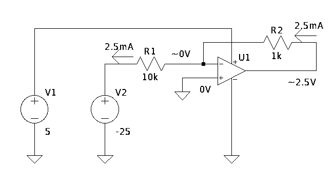

    Witam serdecznie!
    O ile z pomiarem wartości napięć dodatnich nie mam problemów tak z ujemnymi się one pojawiają. ADC nie wykrywa nic. Czy da się mierzyć napięcie ujemne ADC i jak to zrobić?? PS. Był temat jak niedopuścić do powstawania napięcia ujemnego na ADC ale tematu który mnie interesuje nie widziałem.

    Bezpośrednio się nie da,
    Można albo dołożyć do tego napięcia składową stałą, na przykład za pomocą sumowania na rezystorach - szeregowo z mierzonym sygnałem, a na wejściu ADC podciągnięcie najlepiej do napięcie referencyjnego, ale nie do AREF jeżeli korzystasz z wewnętrznego źródła - ma za dużą impedancję.
    Rozwiązanie inne - wzmacniacz odwracający zasilany z pojedynczego napięcia dodatniego, ale przy małych wartościach mierzonego napięcia (rzędu miliwoltów) będzie się nienajlepiej zachowywał.

    rozumiem że to pomoże, jak dobrać rezystory?? napięcie mierzone to max 25V. Napięciem odniesienia jest napięcie wewnętrzne(internal) ,
    czy można wykorzystać wewnętrzny komparator ATmegi8??
    Zapomniałem dodać, może najpierw spróbuję z rezystorami, ale jak??

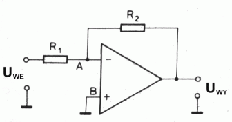

    daj wzm. odwracający a przed nim dzielnik z rezystorków
    A po kiego grzyba ten dzielnik?, skoro dokładnie taki sam efekt można uzyskać na samym tylko wzmacniaczu z dwoma rezystorami.

    Freddie Chopin napisał:
    tez tak myslalem przez chwile, ale wtedy musialby on byc zasilany napieciem mniejszym od -25V. malo praktyczne [;
    Eeeee, z tego co mi się wydaje to napięcie zasilania WO zależy tylko od zakresu napięć wyjściowych takiego układu, czyli zakładając wyjście z zakresu 0 - 5V dla wejścia 0 - -25V napięcie zasilania WO będzie powiedzmy -2V +7V no chyba że to będzie full Rail to Rail to wtedy 0 +5V czyli zasilanie pojedyncze.
    niby jakim cudem wzmacniacz mialby przetworzyc cokolwiek poza swoim zakresem zasilania, pomijajac juz sprawe zebezpieczen wejsc.
    Niezupełnie. Jeżeli wzmacniacz jest w układzie odwracającym to na jego wejściu nigdy nie pojawi się to -25V jeżeli wejście + jest podłączone do masy. W pewnym sensie układ jest sterowany prądowo.
    Teraz, do pomiarów napięcia symetrycznego, +- 25V należałoby wirtualną masę (+) wzmacniacza przesunąć na poziom połowy napięcia odniesienia i odpowiednio dobrać wzmocnienie.

    PSPICE mowi, ze moze jednak byc [;
    przy kostce TL082, zasilaniu +/-5V, napieciu wejsciowym -25V - 0V, rezystorach 100k i 10k (wzmocnienie -0.1) napiecia na wyjsciu zachowuja sie prawidlowo. napiecie na wejsciu odwracajacym wzmacniacza jest rzedu kilkunastu uV.
    moj blad <:

    Dzięki Shg za schemacik!! Chociaż teoria sobie a praktyka sobie ;( przed twoim układem zastosowałem dzielnik z 2 rezystorów po 10k ze względu na zbyt duże napięcie na wejściu wzmacniacza , podłączyłem wg schematu i lipka, Atmega już coś tam wyświetla i to poprawnie, ale zakres na wyjściu WO jest lipka 3,1 do 3,3 V co począć?? dodam że masy zasilacza symetrycznego i 2 pozostałych podzespołów zasilacza połączyłem razem, miernik ma tą samą masę co zasilacze. :)
