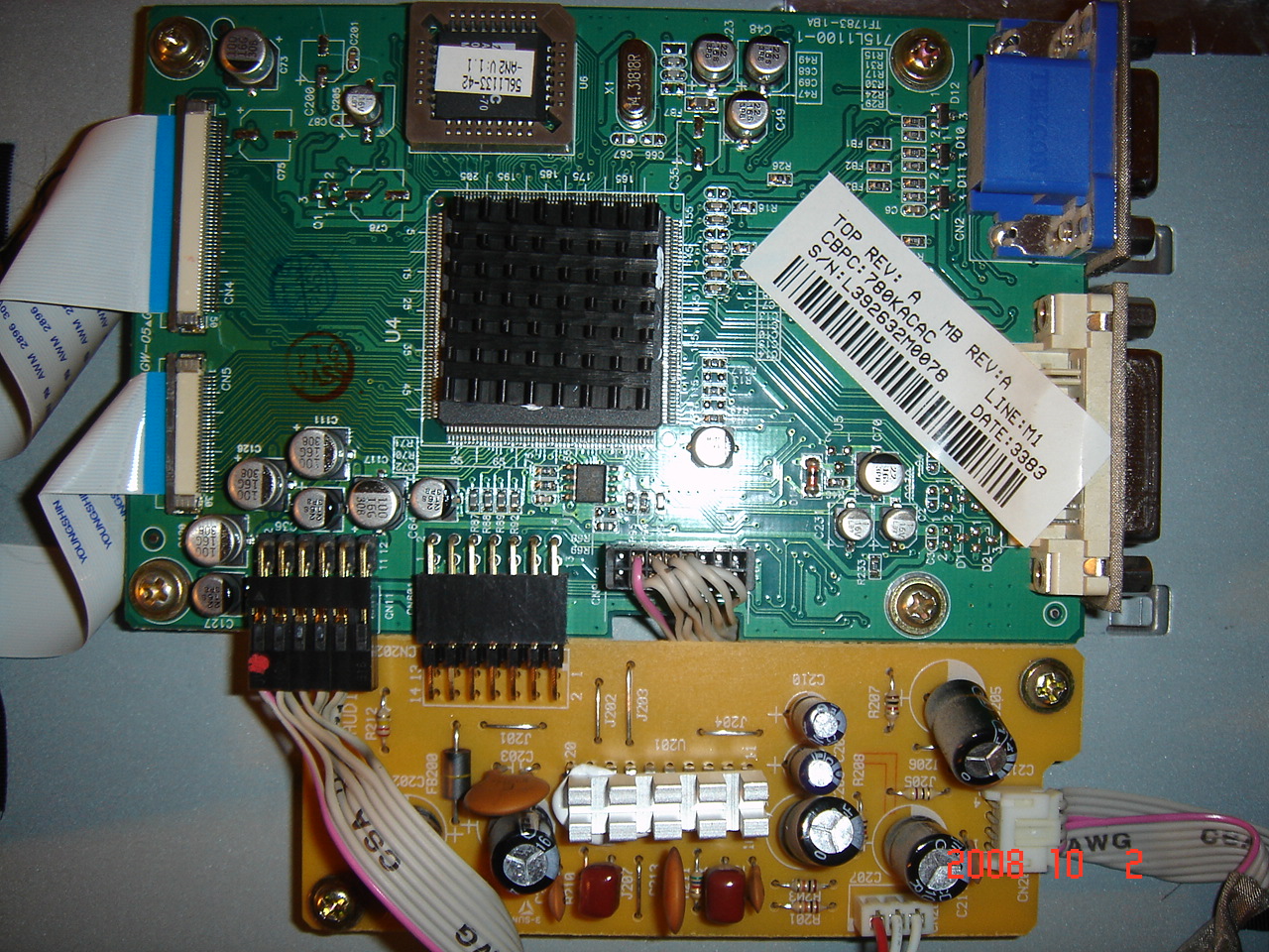

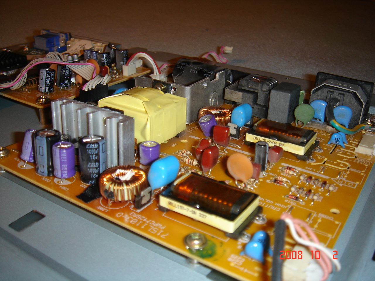

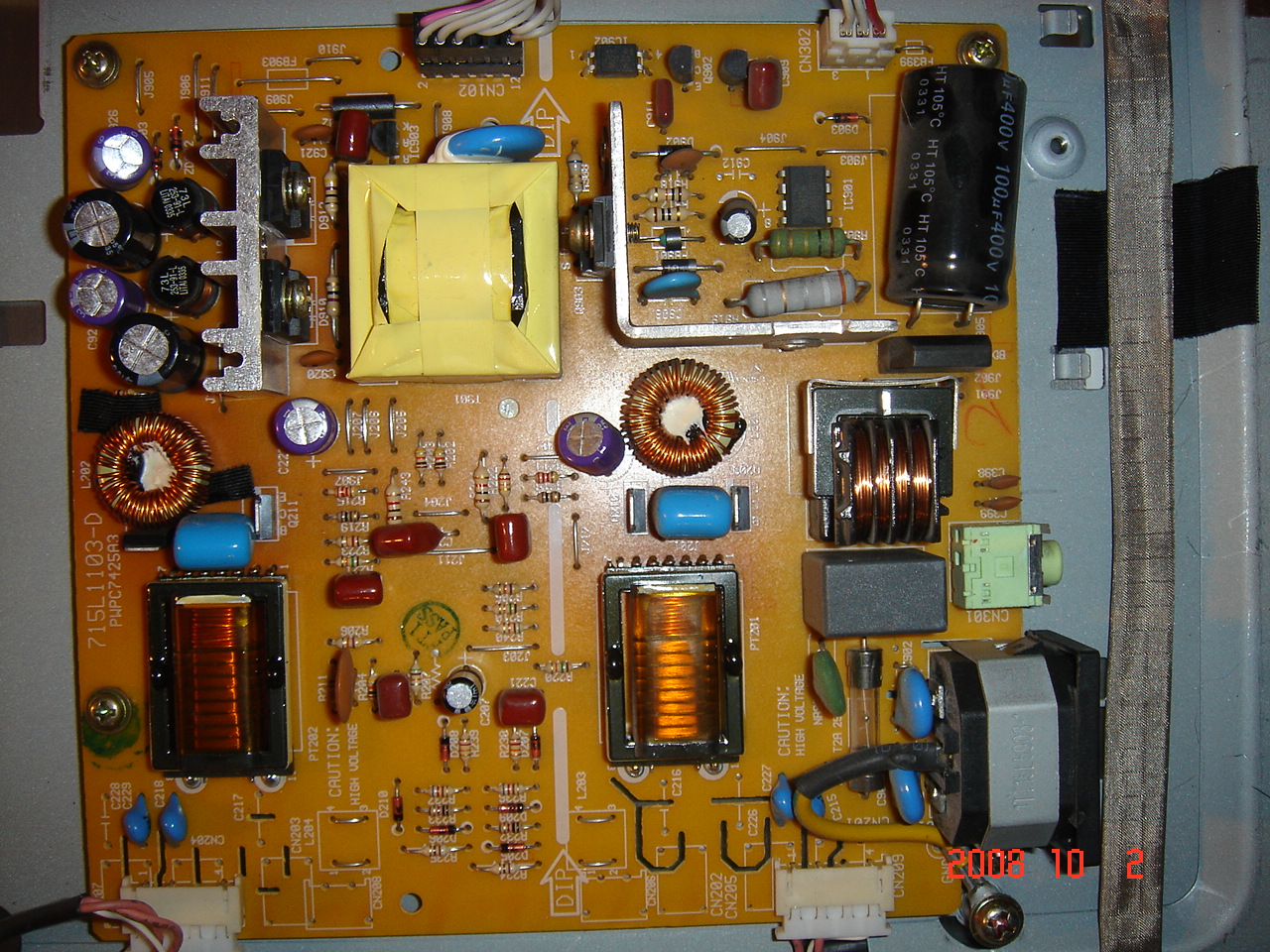

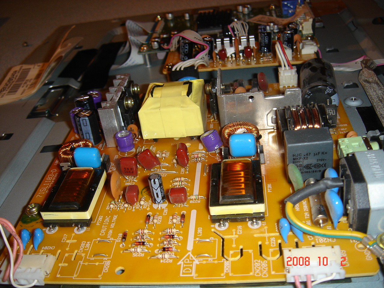

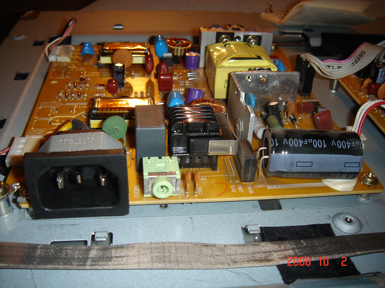

    od pewnego czasu mam problem z monitorem firmy AOC, model LM729.
    Monitor po uruchomieniu działa kilka minut, potem znika obraz (nie ma podświetlenia, ani obrazu). Po wyłączeniu i włączeniu monitora nieraz mignie prawidłowy obraz (pulpit).
    Po zostawieniu monitora na pewien czas, działa znowu przez kilka minut i się wyłącza.
    Testowane na innym kablu i komputerze - problem nie ustępuje.
    Na płycie brak widocznych wylanych/spuchniętych kondensatorów, upalonych układów.

    Jak na mój zasób wiedzy to przy tych objawach zaczyna padać płytka z procesorem. Jeśli ten monitor ma mniej niż 19" to chyba lepiej kupić nowy.

    Pewnie wina procesora tego w podstawce z nalepką zawierającą typ oprogramowania w nim. Aby ustalić przyczynę spryskiwać go zamrażaczem.

    Mogę go spryskać gazem, który jest w puszcze ze sprężonym powietrzem? Na puszcze pisze, że jeżeli ją odwrócimy to uzyskujemy gaz chłodzący do -50°C.

    Wszystkim można schłodzić np gazem do napełniania zapalniczek tylko będzie śmierdziało a efekt powinien być widoczny w postaci białego szronu który powstaje z zamrożonej wilgoci zawartej w powietrzu otaczającym nas.
