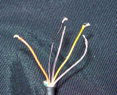

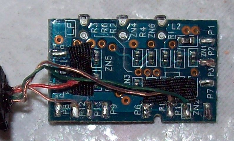

    Witam mam taki problem dostałem słuchawki Nokii HS-23 Słuchawki Nokia HS-23 który przewód do którego pinu? z wyrwanym kablem potrzebuje pomocy. chodzi o to który przewód przylutować do którego pinu. od strony wtyczki mam urwane wszystkie przewody jest ich 5 czyli czarny pomarańczowy żółty i dwa przeżroczyste w zielone i czerwone paski Słuchawki Nokia HS-23 który przewód do którego pinu? a od strony słuchawek tylko jeden czerwony. Słuchawki Nokia HS-23 który przewód do którego pinu? A wolne piny to P1 P2 P3 P4 P5 P6 P7 P8
    Proszę o pomoc pozdrawiam Poter

    Ja mam ten sam problem nigdzie nie mogę znaleźć tej drugiej strony. A kabli nie jest 5 tylko 9 :D pewnie oderwały się przy samym końcu bo ja mam 5 długich i 4 krótkie. Pozdrawiam i czekam na jakąś pomoc :)

    Dubas Mariusz
    P1-biały
    P2-czerwony
    P3-zielony
    P4 żółty
    P5-czarny
    P6-czerwono-zielony
    P7-niebieski
    P8-zielone paski
    P9-pomarańczowy
