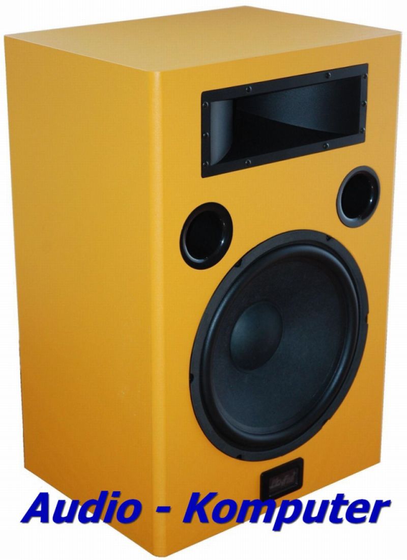

    Podobnie, jak Ty kombinuję jak tanim kosztem zbudować kolumnę na GDN 25/40/3 (parametry poza moca identyczne). Wymyśliłem, że wstawię ją do obudowy B-R (60-80 l) i połączę z wysokotonówką STX-a (zastanawiam się tylko czy z tubową czy kopułkową) ciętą przy 2 kHz ze spadkiem 12 lub 18 dB/okt (niskotonowy raczej tylko 12 dB/okt). Dzięki sporej efektywności powinna taka kolumna sporo hałasu narobić. W Altusach itp. taki głośnik był cięty przy 1,2 kHz, ale ze spadkiem 6 dB/okt, więc dużej różnicy być nie powinno, tym bardziej, że charakterystyka (na stronie Protonsilu) do tych 2 kHz w miarę równo dociąga.
  • #7 5644645
    Ścibioor 29
    Twoja konstrukcja będzie miała podobny litrarz (!?!) i strojenie jak nieśmiertelne altony 110(których jestem właścicielem) lub altusy140. Ja gdzieś słyszałem że moje tonsile powinny pracowac tylko w obudowie zamknietej, lecz grały one w altusach a to juz obudowy BR. Moje głośniko szalały w altonach i robiły dużo chałasu:) Myśle żeby spróbować cos koło 50-60 litrów i na zamkniętej( tak mi programy policzyły) ale to luźne pomysły.

    Nigdy tub do domu... A co do samych kolumn... Kwestia gustu :D Dla mnie paskudne...

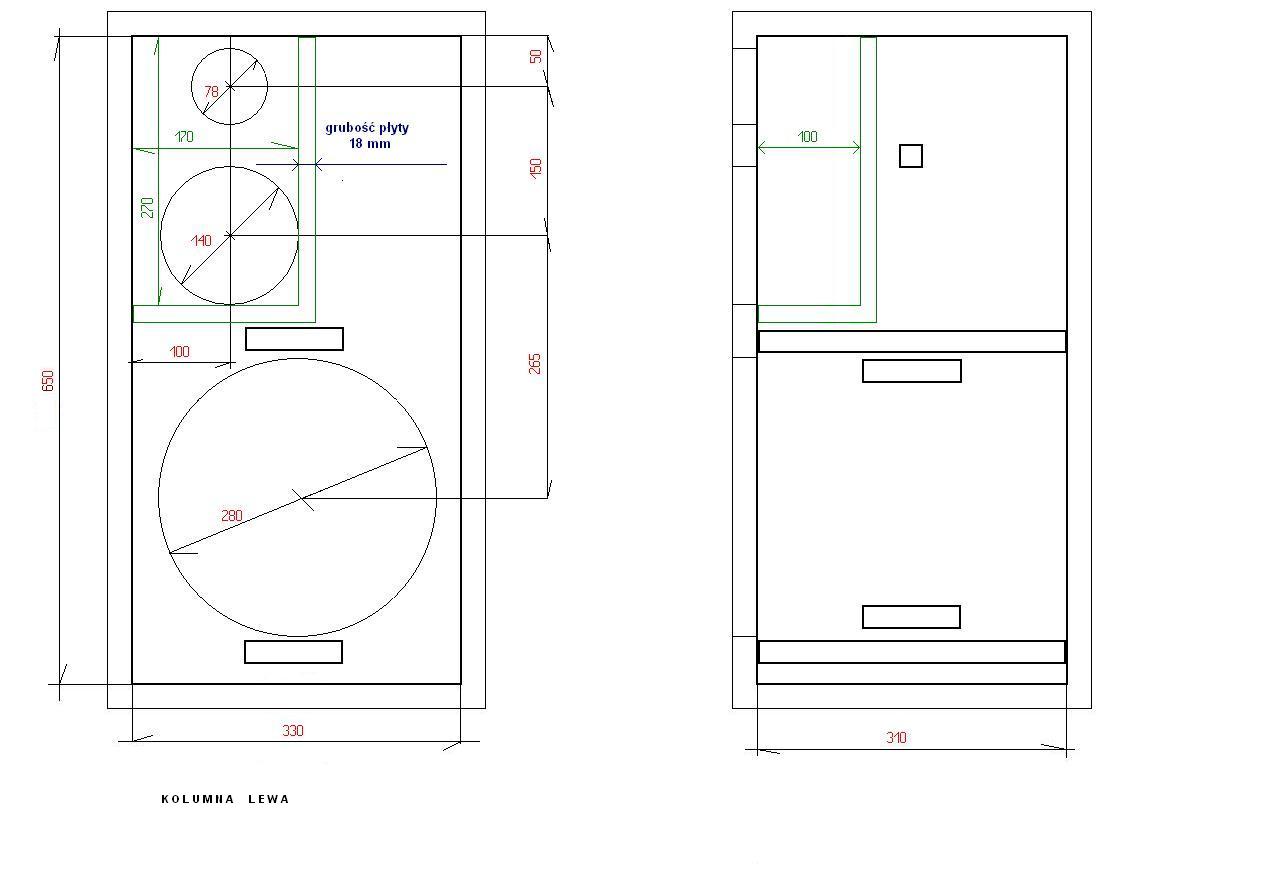

    Witam Wasnie tez posiadam takie gosniki 30/60/1 6ohm i czekam na wasze propozycje ! co do Objetosci i czy obudowa zamknieta lub BR..
    a moze cos takiego ...
    Budowa kolumn na Tonsil GDN 30/60/1
  • #10 5788647
    Ścibioor 29
    Ten projekt co pokaujesz to chyba niejest najlepszy pomysł. Ja zastanawiam sie nad czymś w rodzaju Altusów.
  • #12 5790842
    Ścibioor 29
    Dzieki mczeslaw. Nareszcie jddna konkretna odpowiedź na moje pytanie:) Długo czekałem, ale mam nadzieję, że sie opłacało.
    #14 5791432
    tonny
    mczeslaw hmm mówisz 55l kurcze to juz nic nie wiem ,mi dzisiaj z obliczen wyszo 76l podstawiajac pod te wzory

    Po odjęciu tyłu głośnika, po odjęciu wewnętrznej obudowy na śerdniotonowca, po odjęciu belek wzmacniających tych w poprzek i wzdłuż, wychodzi netto troche ponad 55 litrów.
    Wszystko jest uwzględnione.
    Tony - tam jak wół jest odgroda do średniotonowca wewnątrz kolumny na zielono.
    GDN30/60 wcale nie jest złym głośnikiem tylko nie powinien grać w obudowie BR.
    W 76 litrach też zagra ale będzie zmulony, w 55 litrach spisuje sie najlepiej ma piękny impuls, wiem bo to przerabiałem. A i mocowo b. dobrze sie spisze.
    Polecam jako pozostałe przetworniki GDM16/80 oraz GDWK9/120/12.

    Zgadzam się. GDN 30/60/1nie był przeznaczony do obudowy typu jak Altus 140.
    Tam konstruktorom chodziło żeby dół dorównał efektywnością pozostałym głóśnikom. To się udało kosztem dość wysokiego klekoczącego basu.
    Te otwory to nawet nie były BR, a raczej otwory stratne które raczej miały zmniejszać zbyt wysoka dobroć głośnika w tej obudowie.

    Kolego zobaczy wyżej na projekt kolumny o której rozmawiamy bo ja tam żadnego bass refleksu nie widze. To ma byc podobne do altusów a nie identyczne! 55 litrów w zamknietej i tyle.

    mczeslaw ... no i oto mi chodzilo DZIEKI .juz zrobilem jedna obudowe jest zamknieta wyszlo mi okolo 56l ale i tak GDN sam bedzie pracowal w tej zamknietej kolumnie,reszta glosników bedzie w osobnych obudowach.:) MCZESLAW a jak najlepiej stroic ten glosnik tonsila gdzie mu obciac pasmo?:?:

    Może być szeregowa cewka 2,1 do 2,4mH (6 dB/okt), może być droższe lepsze rozwiązanie cewka z grubego druciora 3,6mH i za nią równolegle do głośnika kondensator 50µF (12dB/okt.) i tu mamy cięcie około 400 Hz.
    Takie cięcie będzie wymagało do przenoszenia tonów średnich już potem głośnika GDM18/80, 16/80 nie przeniesie od 400 Hz w góre.
