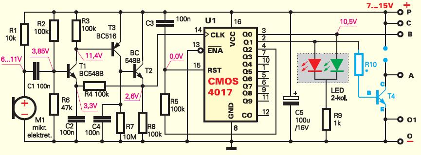

    Witam!
    Zrobiłem sobie taki układzik
    Zmiana czułości mikrofonu w tzw klaskaczu
    oczywiście na troszke bardziej zaawansowanym układzie wykonawczym, ale nie w tym rzecz.
    Chodzi o zmniejszenie czułości mikrofonu ponieważ reaguje mi na zbyt wiele dźwięków (np iskrownik w kuchence).
    Chcę podwyższyć mu dolny próg "chwytności", jednak tak aby mógł spełniać swoją rolę - reagować na klaśnięcia.
    Niestety na tej wersji co pokazałem to jest taka sytuacja że klaskacz jest w łazience a w kuchni włączę iskrownik i już reaguje... Reaguje też na dźwięki spadającej wody czy jakby to tam nazwać ;)
    Już dość dużo kombinowałem... Zmiany różnych rezystorów, dokładanie, zmiany kondensatorów... Już nie mam do tego sił :]
    Proszę o jakąkolwiek pomoc.
    Pozdrawiam!
  • #2 5595034
    Bonkot
    Możesz zmniejszyć wartości: R1 do 2,2k, C1 do 10nF i R4 nawet o połowę.
  • #3 5891373
    servgsm
    Niestety bez efektu :(
    Chodzi głównie o dźwięki typu ten iskiernik czy jak to tam się nazywa w kuchence - aż w łazience go niestety łapie... Z tego co się orientuję... jest tam obcięcie częstotliwości dolnych czyli od jakiegoś zakresu łapie... A można by dołożyć układzik który będzie odcinał także te wyższe tony pozostawiając odpowiedniki zwykłego klaskania? Coś w rodzaju filtra górnozaporowego...
