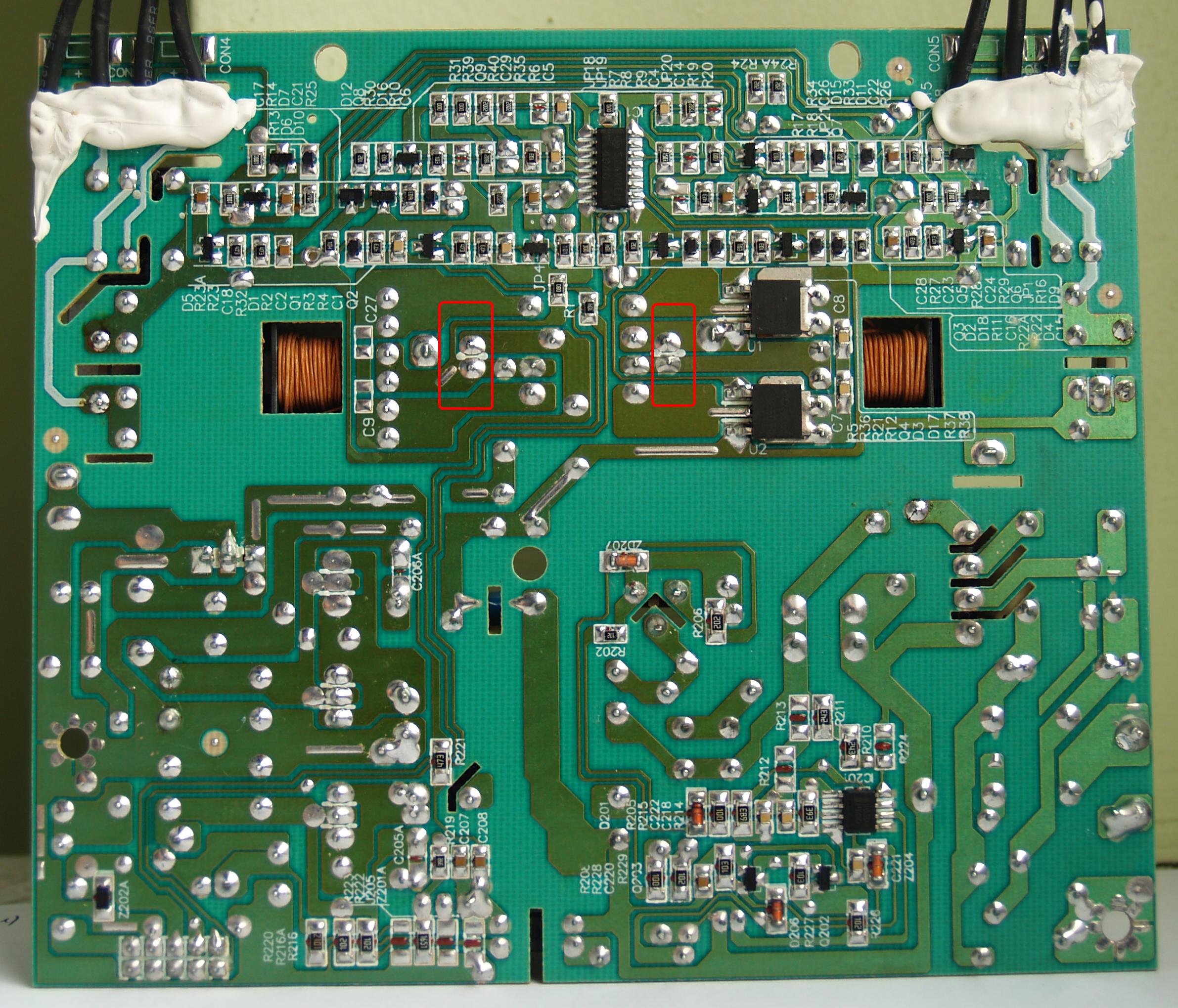

    Mam problem z monitorem Fujitsu C-19-3. Po uruchomieniu monitor działa zupełnie normalnie przez około 40 minut, a potem wyłącza się podświetlenie matrycy, jednak zawartość ekranu jest widoczna, jak się poświeci latarką. Po wyłączeniu i włączeniu monitora obraz się pojawia na jakieś 2 sekundy.
    Na tym forum znalazłem identyczny problem z prawie identycznym monitorem (C-19-8)
    Link
    Autor napisał, że pomogła wymiana 4 kondensatorów 22pF 3kV na wyjściach z inwertera. Ja w moim monitorze miałem w tym miejscu 2 kondensatory 18pF 3kV. Ponieważ nie umiałem ich dostać, to kupiłem kondensatory SMD 10pF 3kV i zlutowałem po 2 sztuki, dolutowałem nóżki i dałem w miejsce tamtych 18pF, jednak problem pozostaje ten sam. Monitor dalej działa max 40 minut.
    Na początku jeszcze wymieniłem jeden wylany kondensator przy zasilaczu, jednak to też nie pomogło.
    Co proponujecie sprawdzić lub wymienić?
    Poniżej zamieszczam zdjęcie:
    Wyłączające się świetlówki po 40 minutach pracy FujitsuC19-3
    Czy możliwe jest, że te problemy powoduje jakiś element SMD z drugiej strony płytki? Jeśli będzie potrzeba, to dam też drugie zdjęcie.
    Jeszcze znalazłem informacje, że może to być wina nadpalonych kabli przy świetlówkach, jednak monitor rozkręciłem na tyle ile potrafiłem i świetlówki są w obudowach, które są chyba przyklejone, więc do samych końcówek nie doszedłem, ale kable które widziałem były OK

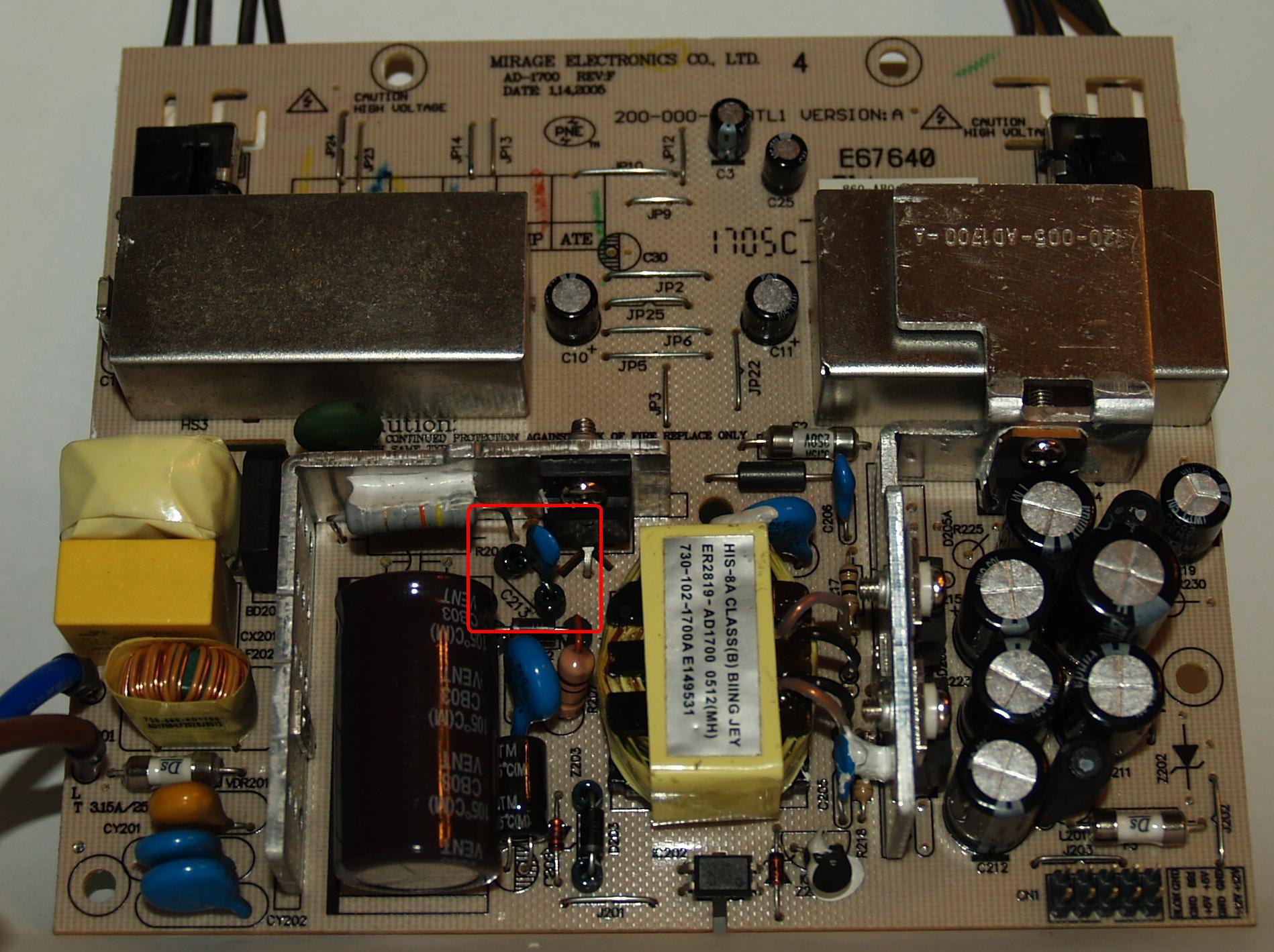

    Przed chwilą jeszcze raz obejrzałem całą płytkę i jeden element wygląda podejrzanie. (zaznaczony na czerwono na zdjęciu poniżej) Element wygląda na trochę przetopiony. Oznaczenie na nim to: 121K, 1KV. Wie ktoś co to w ogóle jest?

    Dyć to kondensator 120pF (zaznaczone na czerwono),jeżeli okopcony bezwzględnie wymienić.. Ja w takich przypadkach jak opisany wymieniam kondensatory blokujące zasilanie przetwornicy od świetlówek.
    pozdrawiam.

    Satgal: mógłbyś mi powiedzieć które to są dokładnie kondensatory? W którym miejscu one są, jeżeli je widać na zdjęciu?
    gdkj: kondensatory blokujące zasilanie przetwornicy od świetlówek, to które są? Masz na myśli te małe elektrolity które na zdjęciu są na środku, w górnej części zdjęcia? (2x 10uF 50V i 2x 100uF 25V)?
    #5 5597749
    gdkj
    Mam na myśli kondensatory między masą a główną linią zasilającą przetwornicę (popularnie zwaną inwerterem) napędzającą świetlówki.To są pojemności rzędu kilkuset do tysiąca-dwóch mikrofaradów. (C11 i C10 też mogą być ale jak byś dał skan od strony druku może bym więcej wykombinował,monitora takiego nie pamiętam)
    pozdrawiam.
  • #6 5597904
    mateusz707
    Kondensatory C11 i C10 to są 100uF/25V.
    Na zdjęciu zaznaczyłem na czerwono miejsca gdzie są one przylutowane.
    Zaraz je wylutuję i sprawdzę, jaką mają pojemność.
    Edit: zamiast po 100uF mają 66uF i 72uF

    Te kondensatorki blokują napięcie przy samych uzwojeniach transformatorków ale pewnie będą dobre. Mam nadzieję ,że napięcie zasilające ten obwód sprawdzałeś. Przydało by się foto z innego konta grupy kondensatorów obok radiatora po prawej stronie (tam gdzie widać C230).
    Dla pewności czy warto w ogóle iść tym śladem może dolutuj dobrej jakości kondensator 1000-2000 mikrofaradów do jednej z tych setek i zobacz czy dalej będzie wyłączało. No i sprawdź czy po tych 35 minutach nie zaczyna bardziej trząść tym napięciem na tej linii. A do tego wymagany oscyloskop.
    Czasami zwiększone zaszumienie tego napięcia powoduje taki sam efekt w obwodach kontrolnych układu który tym steruje co kończy się efektem jaki masz. Przynajmniej taką mam teorię.
    Ps. No i jeszcze widać ten duży "fąfel' z trzema nogami na radiatorze. Radiator "gorący" po tych 40 minutach ?

    Przelutowałem te kondensatory 100uF i monitor działa już prawidłowo. Wcześniej nie wytrzymywał 40 minut, a teraz działa już 3 godziny i jest wszystko ok. Mam nadzieję, że to już koniec kłopotów z tym monitorem.
