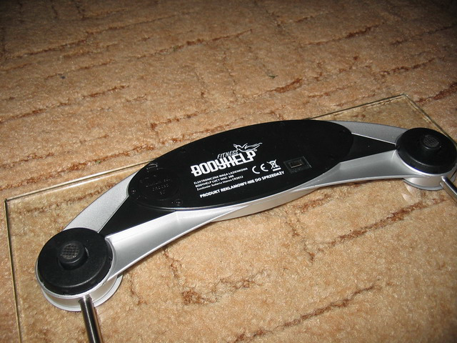

Wszedłęm w posiadanie wagi elektronicznej o nazwie BODYHELP (pewnie jakas reklamówka). Dziś na nią wchodzę a tu standardowy test "0... 0... 0... 0..." i zamiast "0.0kg" na wyświetlaczu pojawiło się "- - - -". Po chwili się wyąłczyła. I tak w kółko: włączenie, test i kreseczki.
Otworzyłem ją, wewnątrz były dwie końcówki kabelków z niczym nie połączone. Zwarłem je - nic. Zwarłem jeszcze raz i trzymając je zwarte włączyłem wagę - pojawiły się wszystkie elementy jakie wyświetla waga (wygląda to na reset) - "8888kg/lb", po czym wyskoczył napis CALL. Po chwili znikła i pojawiło się migające "40.0kg". Po zwarciu znów kabelków mignął napis "kg" i zapaliło się migające "120.0kg". Zwarłem jeszcze raz, mignęło "kg" i wyskoczyło "PASS". Włączyły się "0.0kg". Waga nie wyłączyła się sama.
Wyjąłem baterię, wsadziłem po 10-ciu sekundach, pojawił sie test "0... 0... 0... 0..." i gotowość do pracy czyli "0.0kg". Niby wszystko ok, tylko że... nie waży
. Wchodzę na nią i jest "0.0kg". Próbowałem skalibrować ją (niedokłądnie, ale chodziło mi o sam fakt), przy "40.0kg" weszła osoba ~50kg, przy "120.0kg" weszły dwie osoby razem ważące ~115kg. Po napisie PASS to samo - nie waży.
Gdzie tkwi haczyk?
