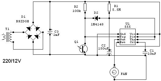

  • Ponizej prezentuje uklad tzw "odsmradzacza" do WC. Gdy idziemy do WC, to zwykle zapalamy swiatlo, poczytamy troche i wychodzac gasimy swiatlo. Czesto jednak bywa tak, ze kolejny wspoluzytkownik tego przybytku musi brac ze soba oprocz gazety rowniez klamerke :oops: . Aby i nam sie to nie przytrafilo w kolejnej iteracji proponuje zainstalowac na wywietrzniku w WC wiatrak od PC-ta i sterowac go tak, by krecil sie gdy jestesmy w WC, oraz jeszcze jakis czas po tym gdy wyjdziemy gaszac za soba swiatlo. Uchroni nas to przed nadmiarem doznan wechowych i ew. wymowkami ze strony naszej zawsze "pachnacej" polowy.
    Wlacznik swiatla znajduje sie zwykle dosc daleko od wywietrznika, zdecydowalem zatem ze moj uklad bedzie wyzwalany strumieniem swietlnym z zapalonej w WC zarowki, a wylaczy sie po okolo 10 - 15 minutach po jej zgaszeniu. Stad tez nalezy fototranzystor skierowac wprost na zarowke. Fototranzystor powinien byc dosc czuly, by pewnie zalaczac w kazdych warunkach. Wiatrak nie powinien brac wiecej niz 300mA ze wzgledu na max. wydajnosc wyjscia timera NE555.
    Uklad z powodzeniem dziala od 10 lat z wiatrakiem 500mA, ale widac mam niezla kostke 555.

  • #16 2268565
    profesore
    mam poważne pytanie co do schematu a czym regulować czas kręcenia wiatraka ? i czy mozna zamiast fotorezystora dać fototranzystor

  • #20 5766350
    Damianmd
    np. jaki ten fototranzystor ??
    a może być fotorezystor ??
  • #21 5767835
    yego666
    Poziom 33  
    Mysle, ze fotorezystor moze slabo dzialac.
    Fototranzystorow wokolo pelno, wiec pierwszy lepszy powinien byc OK.
    Szczerze powiedziawszy nawet nie wiem jaki typ u mnie siedzi.

    Kacper Surma
    Zbudowałem ten układ. R2 dałem 2k, ponieważ dałem fotoopornik(1k w świetle,5k w ciemności). Innego nie mieli w sklepie. Okazało się ,że musiałem go zakleić pojedynczą warstwą żółto-zielonej taśmy izolacyjnej. Inaczej - pod wpływem światła dziennego włączał się, a po zasłonięciu ręką wyłączał się.:D Po zaklejeniu taśmą można go wsadzić blisko żarówki i reaguje po zapaleniu się światła
