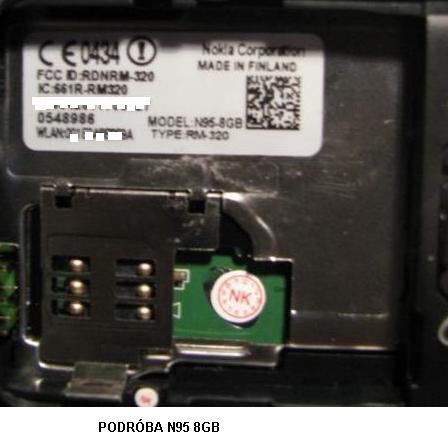

    Oryginalna NOKIA N95 8GB ma:
    1. N95-2 RM-320
    (chociaż spotkałem podróby że miały RM-320, jednak najczęściej maja rm-99 albo rm-154, rm-159)
    2. po wpisaniu *#0000# powinno być:
    - wersja softu
    - data softu
    - RM-320
    - NOKIA N95 i coś w nawiasie
    3. zaraz pod naklejka imei w prawym jej dolnym rogu powinien być papierek/naklejka od zalania (mały biały prostokącik)
    4. w okienku karty SIM tam gdzie jest zielone pole powinno być widać punkty testowe (podróby ich w ogóle nie mają albo jest ich mało a najczęściej jest tam jakaś naklejka)
    5. kolejnym najmniej ważnym szczegółem (nie należy za mocno się nim sugerować) jest folia na szybce, w oryginalnych N95 8GB ta niebieska cześć jest do dołu skierowana a w podróbach do góry albo na boki
    6. no i raczej cena, ewentualnie jeżeli jest brandowana na jakąś sieć to jest oryginał
    7. oryginał ma MADE IN FINLAND (ale już prawie na wszystkich podróbach jest made in finland, ewentualnie może być MADE BY NOKIA i inne)
    8. oryginalna N95 8GB ma:
    - 5 Mpix aparat (podróby 1.3-2 Mpix),
    - WiFi (podróby nie maja)
    - GPS (podróby nie mają)
    - ma wbudowane 8Gb pamięci i nie ma żadnych slotów na kartę pamięci
    - nie ma zasuwy od aparatu
    9. można sprawdzić po imei-u Link
    n95 8gb czy to podróbka? jakie funkcje?
    zwykła N95 ma:
    N95-1 RM-159 i praktycznie wszystko to samo jak a zdjęciu
    już chyba dokładniej się nie da opisać
