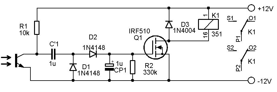

    #9 5600593
    arktik1
    Układ detekcji obrotów wentylatora nie jest taki prosty ,chociaż zawiera ok 10 elementów.
    Widzę to tak.
    Regulator LM350 z potencjometrem precyzyjnym do ustawienia napięcia wentyli + 2 detektory obrotów.
    Zamiast fototranzystora podłączasz żółty przewód od wentylatora ,oczywiście tam gdzie jest opornik.
    Zamiast IRF510 może być BS170 ,zamiast K1 tranzystor BC 109 i do niego zamiast D3 rezystor np 50Kohm.
    Dodatkowy wentylator w zasilaczu
    Jeśli połączysz układy razem to zajmie ok 3cm²
    A i uprzedzając pytania ,proponował bym REGULATOR LM350 zamiast tranzystora ,ponieważ tranzystory reagują na zmianę temperatury.
    z moich testów wynika że tranzystor zmienia napięcie ok 0,40v a regulator 0,08v.
    Niestety ,jeśli ma działać NIE zawodnie ,nie może być takie proste.:D:D:D
  • #10 5600857
    lucas070707
    Dzięki za schemat. Jest tylko jeden problem. Wentylator z zasilacza nie ma żółtego przewodu :-) Jak w takim razie to podłączyć??? Pozdrawiam!!!
    #11 5600890
    arktik1
    Musi mieć 3 przewody ,jeśli nie to trzeba zmienić wentyl.Z 2 przewodami nie będzie kontroli zatrzymania wentylatora.
