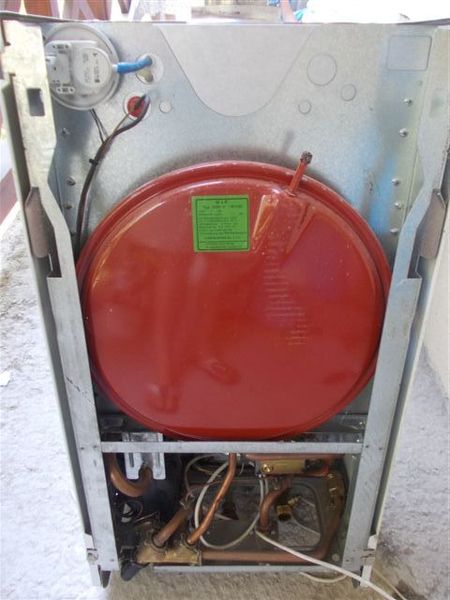

    Z sprawdziłeś jakie jest ciśnienie w naczyniu przeponowym kotła? Jest z
    tyłu kotła taki czerwony baniak.

    Mam prośbę o podpowiedź gdzie znajduje się jakiś "wentyl" od tego naczynia, aby można było podłączyć ciśnieniomierz lub pistolet od sprężarki w celu dopompowania?
    Własnie przy problemach z cieknącym zaworem bezp. serwisant telefonicznie zalecił mi skontrolować ciśnienie, ale nigdzie nie widzę tego "dzyndzla". Trzeba zdjąć piec ze ściany czy jak? A może jest jakiś prostszy sposób aby się dobrać do tego naczynia, które umieszczone jest z tyłu pieca i ledwo go widać.
    Pozrawiam

    Wentyl znajduje się z tyłu kotła za czopuchem.Jak zdejmiesz obudowę , to musisz spojrzeć od góry na naczynie.Wentyl jest też pomalowany na czerwono.

    Bardzo prosta odpowiedz "wentylek" z mojej praktyki wiem że taki nie ruszany przez kilka lat wentylek pod wpływem ciepła palnika przykleja się do korpusu zaworu i po otwarciu zaczyna powoli przeciekać nawet jak jest to bardzo powoli i założony jest "kołpaczek" to powietrze i tak ucieknie, drugą sprawą jest to że często w naczyniach jest troszeczkę wody naczynie jest jeszcze dobre ale woda jest nie wiem dlaczego nie pytajcie. Ta woda która wyleci przez wentylek jest strasznie brudna i powoduje nieszczelność powietrze ucieka. Tak więc jak nie ma oznak uszkodzenia naczynia przeponowego i nie możemy opróżnić układu wodnego w celu poprawnej kontroli ciśnienia powietrza to lepiej niech robi to serwisant. Osobiście takie naczynia które były rozszczelnione przez użytkownika, traktowałem jako uszkodzone, łatwo poznać po czystym kołpaczku jak wszędzie dookoła centymetr kurzu. Pozostaje kwestia pomiaru musimy zmierzyć ciśnienie poduszki powietrznej względem atmosfery a nie względem ciśnienia układu wodnego. Zakładam że jest o.2 bara powietrza a ciśnienie wody wynosi 1,5 bara wskazania manometru nie będą odbiegały od wartości "poprawnego" ale czy rzeczywiście jest interesujące nas ciśnienie powietrza w okolicach 1 bara , nie. Dla użytkownika bezpieczniejszym pomiarem jest popukanie czymś w naczynie odgłos jaki wyda świadczy o ilości powietrza. "pełne/puste"

    Jeśli miałeś wcześniej problem z ciśnieniem, które skoczyło do 3 bar to wygląda, że masz problem z naczyniem przeponowym w którym brakuje odpowiedniego ciśnienia powietrza.
    Trzeba spuścić wodę z kotła, na otwartym zaworze spustowym sprawdzić ciśnienie w naczyniu. Fabrycznie ma być 0,75 bar.
    Ja pompuję do 1,0 bar, a na zimnej instalacji dolewam wody do uzyskania 1,4 bar na manometrze i jak układ się podgrzeje to ciśnienie skacze o 0,2/0,3 bar i nigdy nie przekracza 2,0 bar, więc nie ma opcji, aby zadziałał zawór bezpieczeństwa, który ma nominalnie 3,0 bar ale norma daje 0,5 bar rezerwy, więc może zacząć popuszczać już przy ciśnienie 2,5 bar na kotle.
