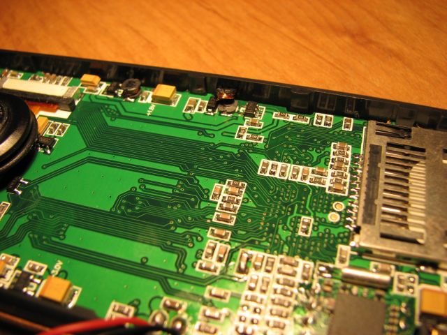

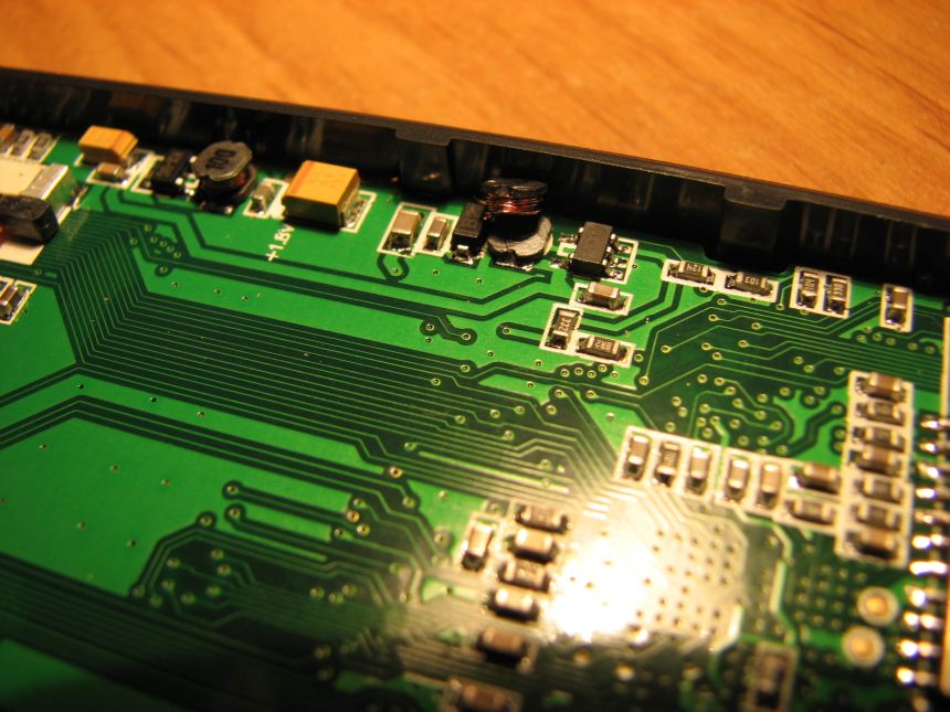

    Witam serdecznie!
    Wczoraj córka zgłosiła problem z odtwarzaczem MP4 D-wave Pixma 1Gb z aparatem 2Mpix. Chodziło o to, że wyświetlacz jest czarny i nic nie wyświetla. Po dokładnym przetestowaniu okazało się, że i owszem odtwarzacz można włączyć, co więcej gdy użyć klawiszy nawigacyjnych słychać dźwięki poruszania się po menu - jednak wyświetlacz jest cały czas czarny i nie reaguje.
    W związku z powyższym mam pytania.
    Co może być tego przyczyną? (tu się domyślam)
    Czy można to w prosty sposób naprawić?
    Może już ktoś miał okazję rozbierać tego typu odtwarzacz mp4?
    Będę wdzięczny za jakąkolwiek pomoc.

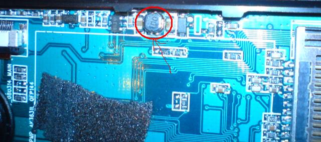

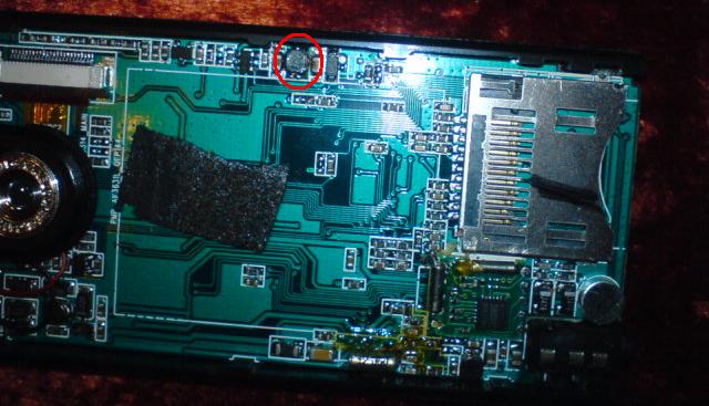

    Witam. Jeżeli masz nadal problem to być może jest to samo co u mnie.
    D-Wave Pixma 1Gb problem z wyświetlaczem
    na obrazku masz zaznaczoną cewkę u mnie była ona oderwana od strony strzałki. Podejrzewam, że to przez jakiś upadek i baterie, która uderzyła w cewkę.
    Po przylutowaniu wszystko działa jak działało. :)
    na wszelki wypadek zalałem ją klejem kauczukowym (do dętek) :D akurat taki miałem.

    U mnie całość oderwała się razem z podstawą i rozgrzałem tylko lut i przyłożyłem całość do płytki. U Ciebie widzę ze jest troszeczkę nieciekawie. Trzeba by było znaleźć początek urwanego drucika i wtedy go przylutować albo wymienić cewkę na nową ale nie wiem jaką posiada indukcyjność.
    edit
    A co do Twojego pytania czy całość czy drucik, bo być może nie jasno się wyraziłem, jeżeli z tej cewki wystaje drucik to przylutuj tylko jego. :)

    witam a u mnie ekran sie zapala na jasno niebieskawy kolor, cewka było oderwana, przylotowana i dalej to samo, czy to wina wyswietlacza czy jeszcze czegos innego?
