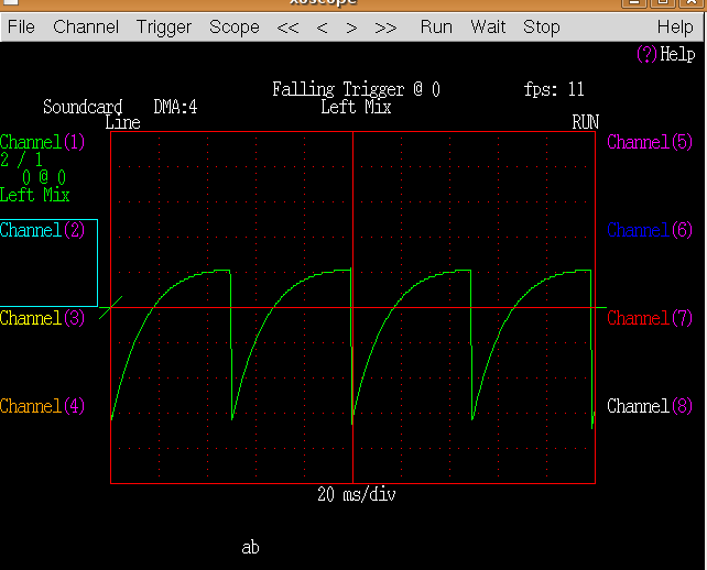

    Jakos powoli brne przez to wszystko, ale po wpisaniu takiego kodu:
    pila:
    AX0=DM(punkt);
    AY0=0x0148;
    AR=AX0+AY0;
    if AV jump napraw ;
    MY0=AR;
    MX0=DM(multi_c);
    MR=MY0*MX0(SS);
    DM(Left_Channel_Out)=MR1;
    AX1=1;
    AX0=DM(punkt);
    AR=AX0+AX1;
    DM(punkt)=AR;
    jump sawtooth;
    napraw: AX0=1;
    DM(punkt)=AX0;
    jump pila:
    Czyli przy kazdym wywolaniu dodaje sobie stala wartosc do zmiennej punkt. Zmienna multi_c to mnoznik- krecac potencjometrem moge zmieniac amplitude. Powinnien liniowo wyjsc sygnal piloksztaltny. Niestety wychodzi cos z zalacznika. Dlaczego sygnal jest taki "zaokraglony"?
