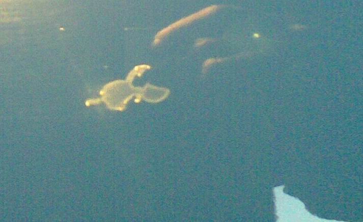

    Witam wszystkich, po dzisiejszym myciu autka pojawił mi się problem, a mianowicie na masce samochodu zaczął łuszczyć mi się lakier - zszedł bezbarwny. Może jest jakiś tani (domowy) sposób przywrócenia, w/w lakieru do normalnego stanu. Dodam, że maska była wcześniej malowana. Z góry dziękuję za pomoc, pozdrawiam Radosław.

    przynajmniej położenie podkładu na całości malowanego elementu po wcześniejszym jego przygotowaniu i powtórne malowanie całości .Lakiernik który maloweł wcześniej aby skrócić czas schnięcia użył zbyt dużo utwardzacza w lakierze bezbarwnym i stąd uszczenie. Proponuję jeszcze spróbować wyegzekwować reklamacje na tą usterke

    ja na życzenie klijenta zerwałem cały bezbarwny karherem i polakierowałem samym bezbarwnym, wszystko zajęło mi z 2godz. a efekt wyszedł lepszy niż się spodziewałem. Jeżdzi już ok roku i wszystko ok, prblem jest tylko z dziurkami po kamieniach, bo niestety nie da się ich zamalować przy tej naprawie

    Chcesz miec wszystko ladne to musisz polakierowac od poczatku czyli szlifowanie podkład a następnie baza i klarlak po około 30 minutach!
