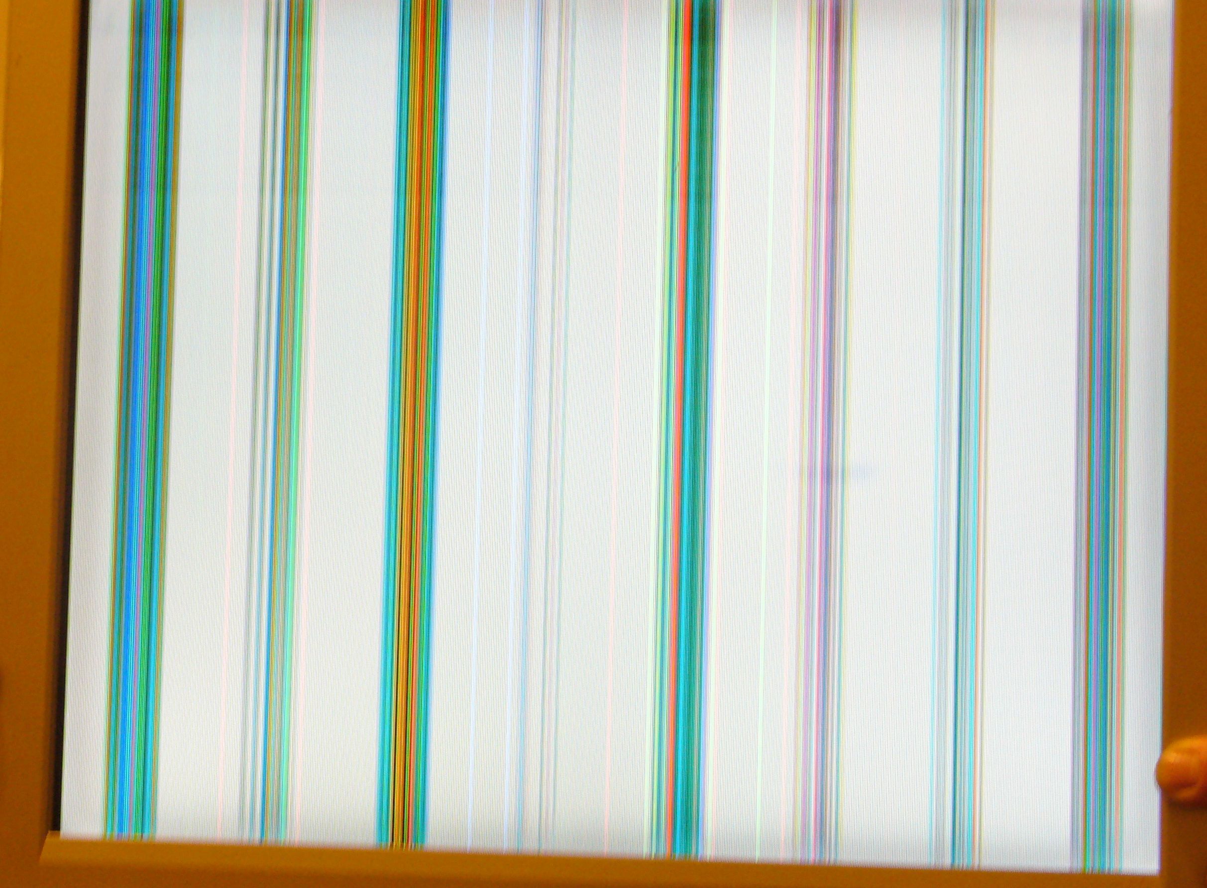

    Monitor się załącza, podświetlenie działa ale zamiast obrazu wyświetla kolorowe równomiernie rozłożone pionowe pasy.Przekładałem matrycę do elektroniki innych monitorów i efekt taki sam. Podejrzewam uszkodzenie elektroniki matrycy. Kolorowe pasy mają szerokość ok.2cm, a jest ich tyle ile taśm łączących elektronokę matrycy z matrycą (8).Proszę o jakieś sugestie postępowania z tym problemem szczególnie supereksperta ,,Liska" z którego pomocy już trafnie korzystałem. Do postu dołączam podobną wyglądem fotkę, z tym że jak już wspomniałem na mojej matrycy pasy są równomiernie ułożone. Proszę o pomoc i dziękuję.

    Dodaję do mojego posta autentyczną fotkę obrazu matrycy którą przed chwilą wykonałem. Widać na niej układ pasów.

    Nie doczekałem się sugestii na temat usterki, doszedłem więc do wniosku że to nietypowe uszkodzenie. Jednak ją usunąłem. Regularny odstęp pasów sugerował mi że taśmy łączące elektronikę matrycy z ,,szkłem''muszą być w porządku. Pozostały ewentualne ,,słabe " luty - no i udało się. Po przelutowaniu elektroniki matrycy powrócił normalny obraz. Może komuś ta diagnoza się przyda dlatego to opisałem. Usterka usunięta a więc zamykam temat.
