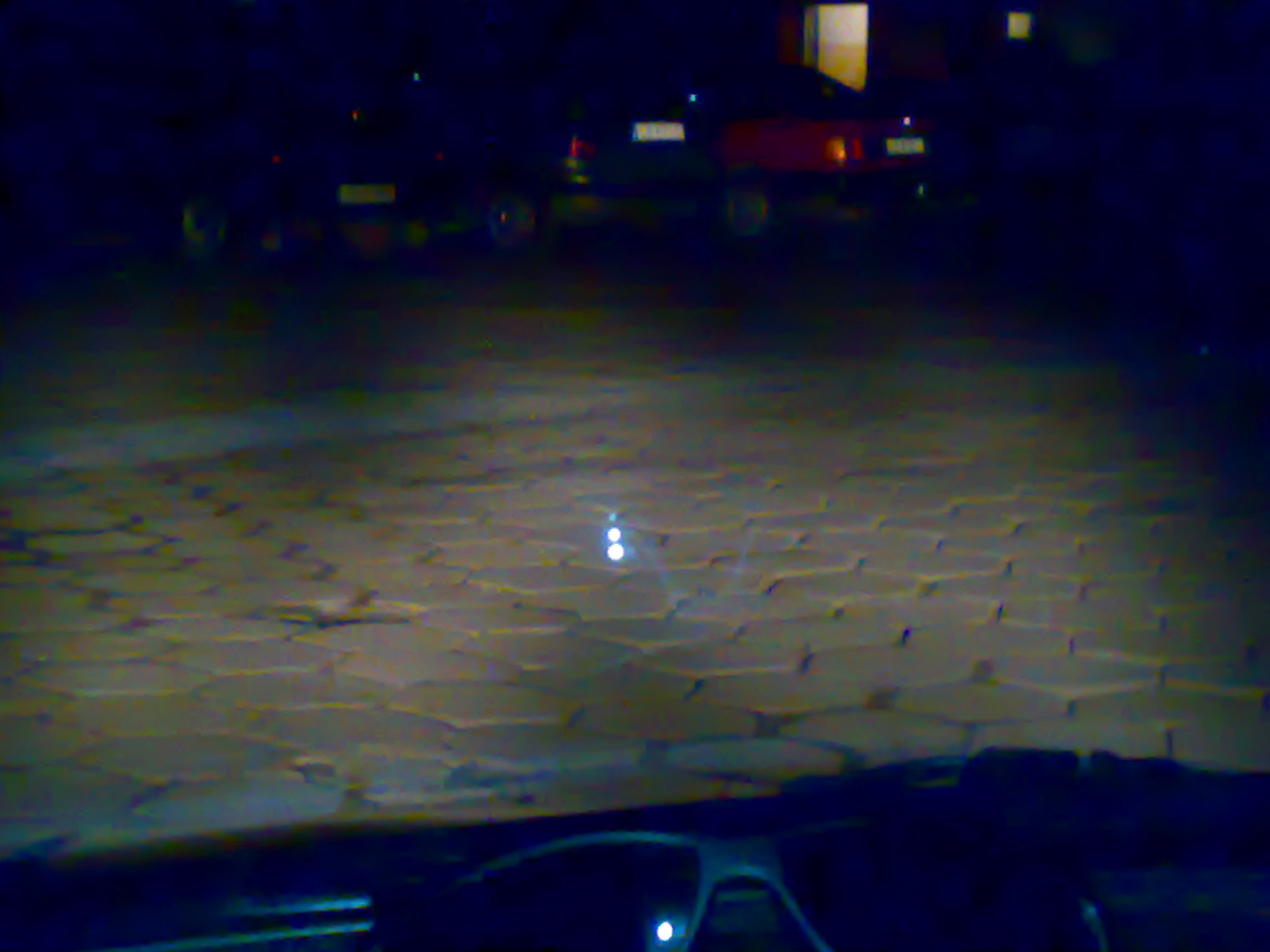

    Witam serdecznie
    Mam nadzieje ze to odpowiedni dział, jeśli nie to przepraszam i proszę o przeniesienie. A teraz do rzeczy. Mam problem ze światłami mijania w moim golfie mk2, otóż gdy mam zapalone światła to na drodze mam takie dwa czarne punkty i to jest chyba od tych dekielków co są w lampie. Pytałem w sklepie to poradzili mi wymienić żarówki ale niestety to nic nie dało dalej są te punkty. Może mi ktoś powiedzieć jak się tego pozbyć? Może są jakieś specjalne żarówki do golfów mk2? Jeśli tak to gdzie je dostać? Jeśli czegoś nie podałem to proszę pytać. Dziękuje za pomoc
    Widzę że nie tylko ja nie wiem co to jest. To może ktoś mi powie chociaż czy wymiana lamp coś da? Jeśli tak to na jakie wymienić? Na allegro jest dużo ale nie wiem które będą dobre.

    witaj najpierw sprawdż czy światła są dobrze ustawione na stacji diagnostycznej -te dekielki jak piszesz właśnie potrzebne sa do odpowiedniego świecenia pozdrawiam

    Bylem na stacji diagnostycznej to tak mi ustawili światła ze w rowerze już lepiej świeciły niż u mnie w samochodzie musiałem je podnieść do góry bo za mocno były opuszczone. No ja wiem ze one są po to tylko czy żarówki są odpowiednie? Bo teraz mam philips 30% więcej światla. Myśle ze moze żywotnosc lamp juz sie skonczyla ale nie jestem pewien i niechce na pusto pieniedzy wydawac. Co zauwazylem ze mam lekka korozje przy pozycji. Ale czy to przez to sa te czarne punkty?

    To działa jak lustro, na zasadzie odbicia i rozproszenia przez szkło. Jeśli jest korozja to wymień lampy a zobaczysz poprawe.

    kupuj te lampy z depo za 25 zł w sklepie i do tego żarówki +30% i ustaw je dobrze a nie słuchaj tego swojego kolegi pewnie z forum VW. Świecą bardzo dobrze takie lampy - napewno lepiej niż Twoje. Ktoś tam mówił o lampach ze szrotu.....to sobie wybij z głowy. Nie masz auta za xxtys zł tylko za góra 4 tys to nie wydawaj pieniędzy na głupoty. a w starych odbłyśniki masz starte i dlatego nie świecą.

    Misio89
    Zrobilem zdjecie jak to wyglada moze teraz bedzie latwiej cos doradzic.

    światła masz źle ustawione to raz a odbłyśników czasami nie czyściłeś bo to ciemne wygląda na starty odbłyśnik. kup te lampy za 25 zł i wymień. Wymiana lamp w II to 10 minut.

    gorszego hłamu nidy nie miałem okazji montować, nie wiem kto im wogle homologacje dał

    najlepiej oryginał(hella lub bosh) poszukaj w dobrym stanie, odbłyśników wogle nie ruszaj i nie próbuj czyścić a klosz to możesz i szczotka drucianą ;)
