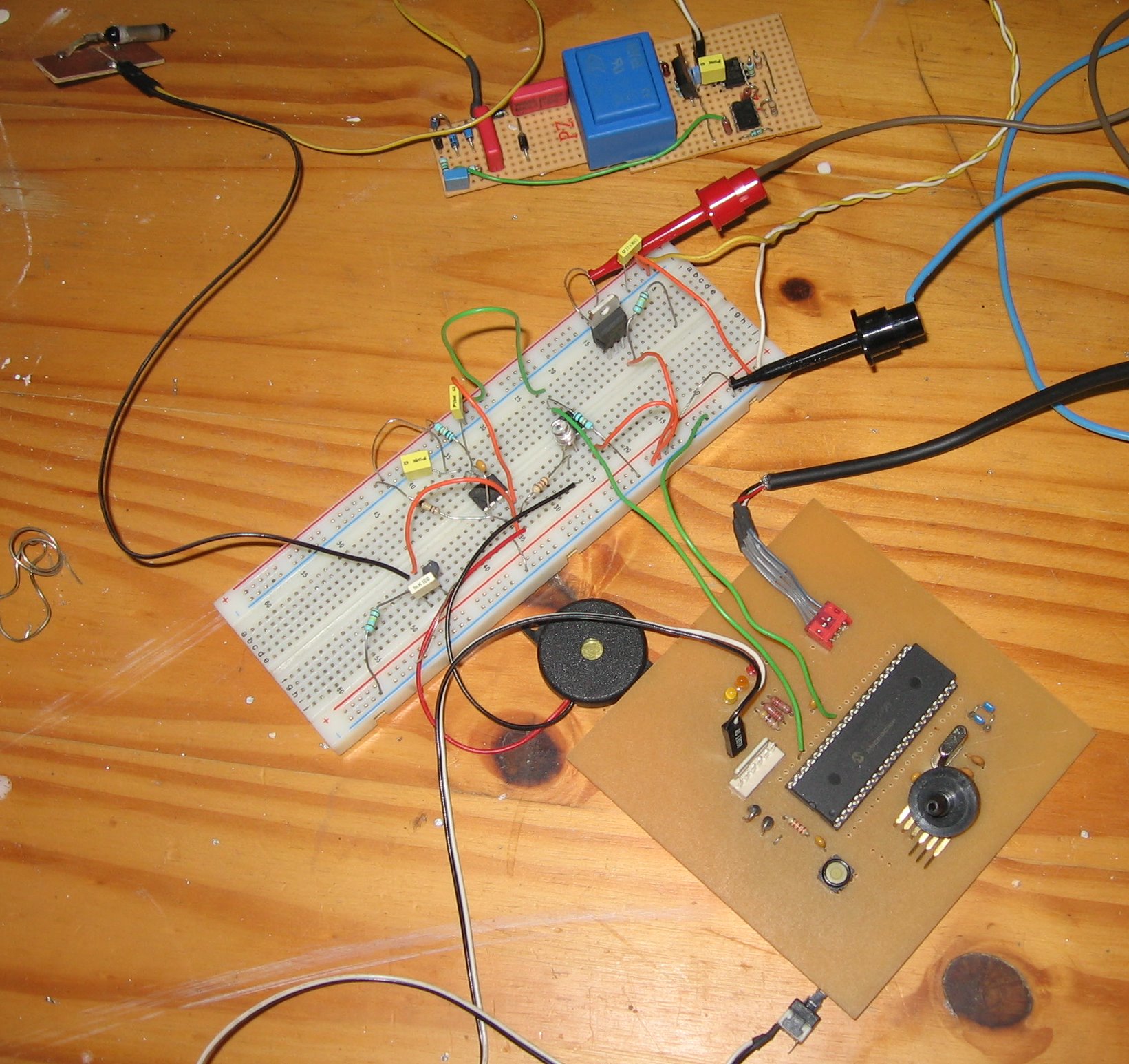

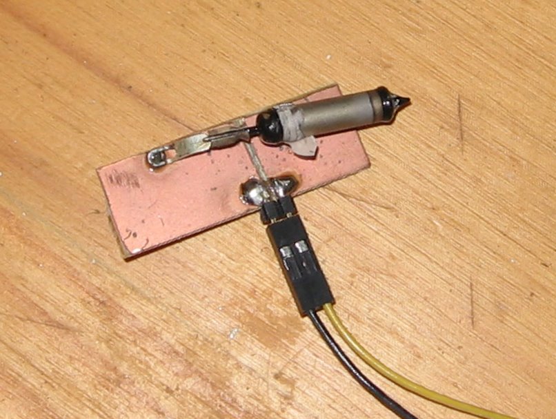

    Na stronie źródłowej znajdziecie opis jak zbudować licznik Geiger'a z interface'm USB pozwalającym na podłączenie mikrokontrolera do komputera PC. Jak się okazuje sam licznik Geiger'a jest stosunkowo prostym w budowie urządzeniem. Urządzenie może wykrywać różne fale promieniowania, jednak najbardziej czułe jest na fale beta i gamma. Lampa Geigera-Mullera jest po prostu wypełnionym gazem pojemnikiem z dwiema elektrodami. Za pomocą układu wzmacniacza obserwuje się zmiany prądu wyjściowego. Szczegółowy opis działania znajdziecie w źródle.

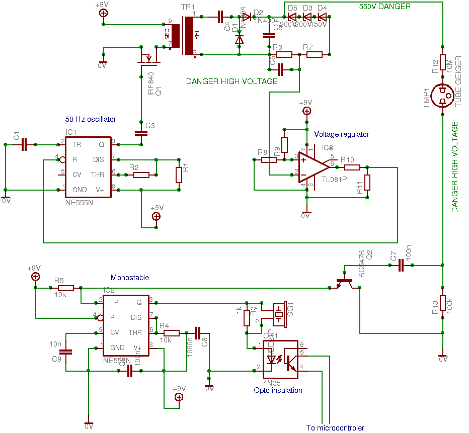

    A gdzie jest ten "mikrokontroler" :D
    Najbardziej zafascynował mnie sposób sterowania bramki MOSFET-a i bazy tranzystora bipolarnego :!:
    Muszę uzupełnić swoją wiedzę na ten temat (którędy płynie ten prąd bazy - składowa stała) :?: :cry:

    Mnie bardziej fascynuje sposób podłączenia Q2 ;) Czy on aby nie powinien być emiterem do masy?

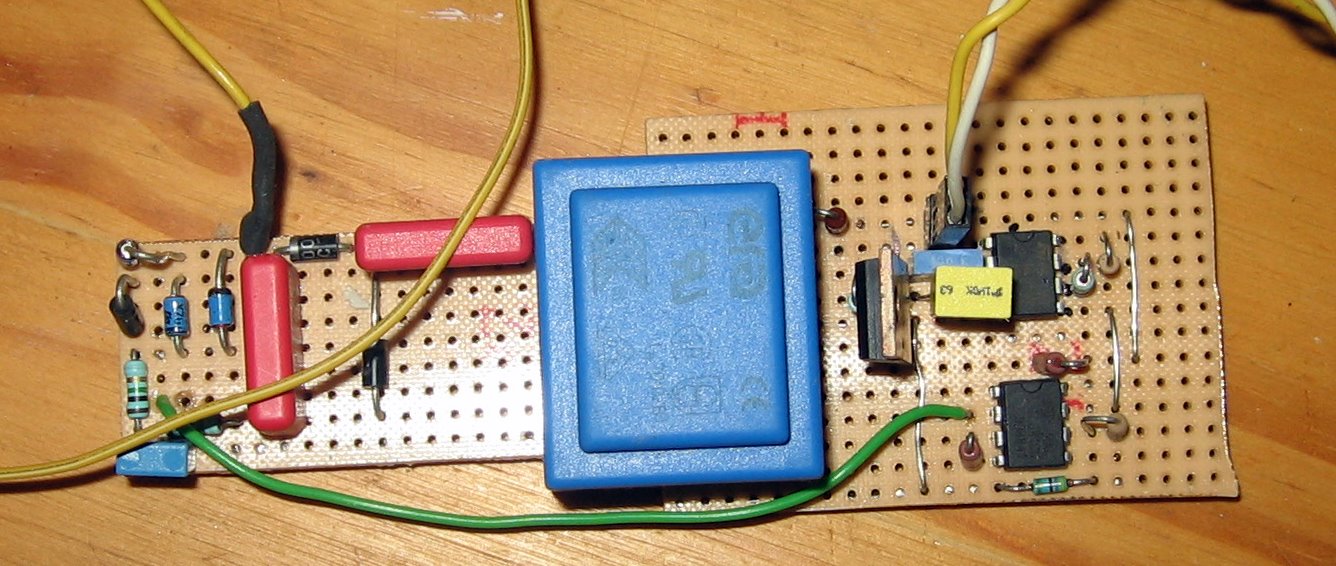

    No i zasilacz wysokiego napięcia... Masy brak tam na pewno, dzielnik pomiarowy też włączony w sposób co najmniej dziwny.
    Po co kondensator C3? Mosfety jak sama nazwa wskazuje mają izolowaną bramkę...
    Ogólnie dziwaczny schemat.
    Co do tłumaczenia/opisu: "Za pomocą układu wzmacniacza obserwuje się zmiany prądu wyjściowego"... Jedyny wzmacniacz, jaki widze w układzie służy do "stabilizacji" wysokiego napięcia, liczniki G-M działają na innej zasadzie...

    Poza tym IC1 w takiej aplikacji jak na schemacie na pewno nie będzie generatorem....
    coś to wszystko podejrzane ;)

    Widze ze jest duzo obiekcji co do schematu. A ja mam pytanie: Jak (i gdzie) to urzadzenie bylo testowane? I czy konkretnie bylo testowane pod katem promieniowania gamma i beta? W sensie czy to dziala?

    Jeśli coś tu działa to moim zdaniem - komputer w roli licznika impulsów (częstościomierza), pod warunkiem, że jest odpowiednio oprogramowany :D
