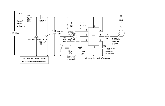

    Zrobilem urzadzenie wedlug tego schematu.
    Zamiast TIC'a dalem BT136.
    Urzadzenie dziala, ale na wyjsciu triaka mam tylko polowke napiecia.
    Czy ktos ma pomysl dlaczego ? Jak zmusic triak do pracy w obie strony ?
    A moze po prostu BT 136 sie nie nadaje do takiego zastosowania.
    Jeslem malo obeznany z elektronika, wiec prosze o pomoc i wyrozumialosc .

    Jesli sie nie pomylilem w obliczeniach to kondesator 100uF przy pradzie obciazenia 1mA wystarczy na 1ms. Prostownik jest jednopolowkowy co oznacza ze przez 9ms uklad nie jest zasilony i byc moze 1ms nie wystarcza zeby zalaczyc triak. Moja propozycja to zwiekszyc kondka albo zrobic dwupolowkowy prostownik.

    Napiecie na bramce triaka, utrzymuje sie przez 60 sekund i wynosi prawie 9V ( mierzone wzgledem "-" kondensatora filtrujacego.
    Zaczalem szukac informacji na temat sterowania triakow i wychodzi na to, ze triak jest zle sterowany.
    Aby dziala w obie strony, trzeba zmieniac polaryzacje bramki zgodnie z kierunkim przewodzenia triaka.
    I chyba tu jest pies pogrzebany.
    Wydaje mi sie optotriak pomiedzy 555 a a triakiem, zalatwilby sprawe radykalnie.
    Poprawcie mnie prosze jesli sie myle.

    Ok w takim razie pomylilem sie w obliczeniach (1s a nie 1ms wiec poszedlem zlym tropem) jednak po kolejnej analizie doszedlem do wniosku ze problem jest zwiazany z tym ze prad w druga strone nie moze plynac ze wzgledu na szeregowa diode prostownicza i dlatego druga polowka nie odpala triaka.
