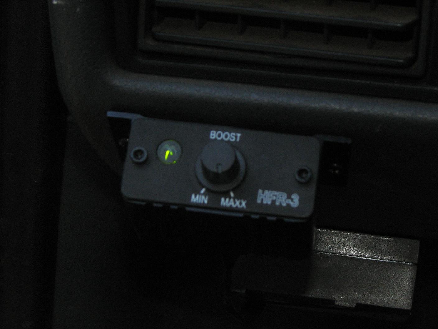

    Brutus BXi2407d+2xp1222 - odpowiednie podłączenie?

  • #6 5612156
    mlody1921
    Poziom 29  
    nowe są ??
    jak nowe to musza sie wyciągnąć zawieszenia dolne
  • #7 5612191
    inspirationss
    Tak glosniki sa nowe. maja przegrane ok 2-5h mam taka opcje we wzmaku jak phase 0'-180' to jest odwrocenie biegunow?
  • #8 5612253
    mlody1921
    Poziom 29  
    stosujesz jak podłaczasz dwa wzmaki razem
    takie ustawienia masz jak na rysunku ??
    jak masz ustawione na 0,2v
    bass na 10
    subsonic na 35 hz i
    low pass na 250
    tak masz jak tak to zmień

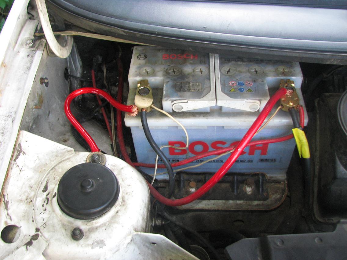

  • #9 5612332
    shonasz
    Czy ja dobrze widze? Kable do subów od lampki nocnej lub radio budzika:D maja moze 2x1,5mm. Zacznij od zmizny kabli. Masz duże skoki napiceia nawet przy pracujacym silniku.. Aku nowy? sprawdz podłaczenie na cewkach, bo mogłes niechcąco spiąć w 0,5ohm a wzmacniacz nie jesy stabilny przy tej wartości....
  • #10 5612385
    mlody1921
    Poziom 29  
    ale niema kolega problemu z wzmakiem tylko jak widze na zdjeciu ma skreconego wzmaka minimalnie
    basu ujmij na 0
    subsonic odetnij na 25 hz
    low na 80 hz
    ustaw na 5v
    i próbuj spokojnie

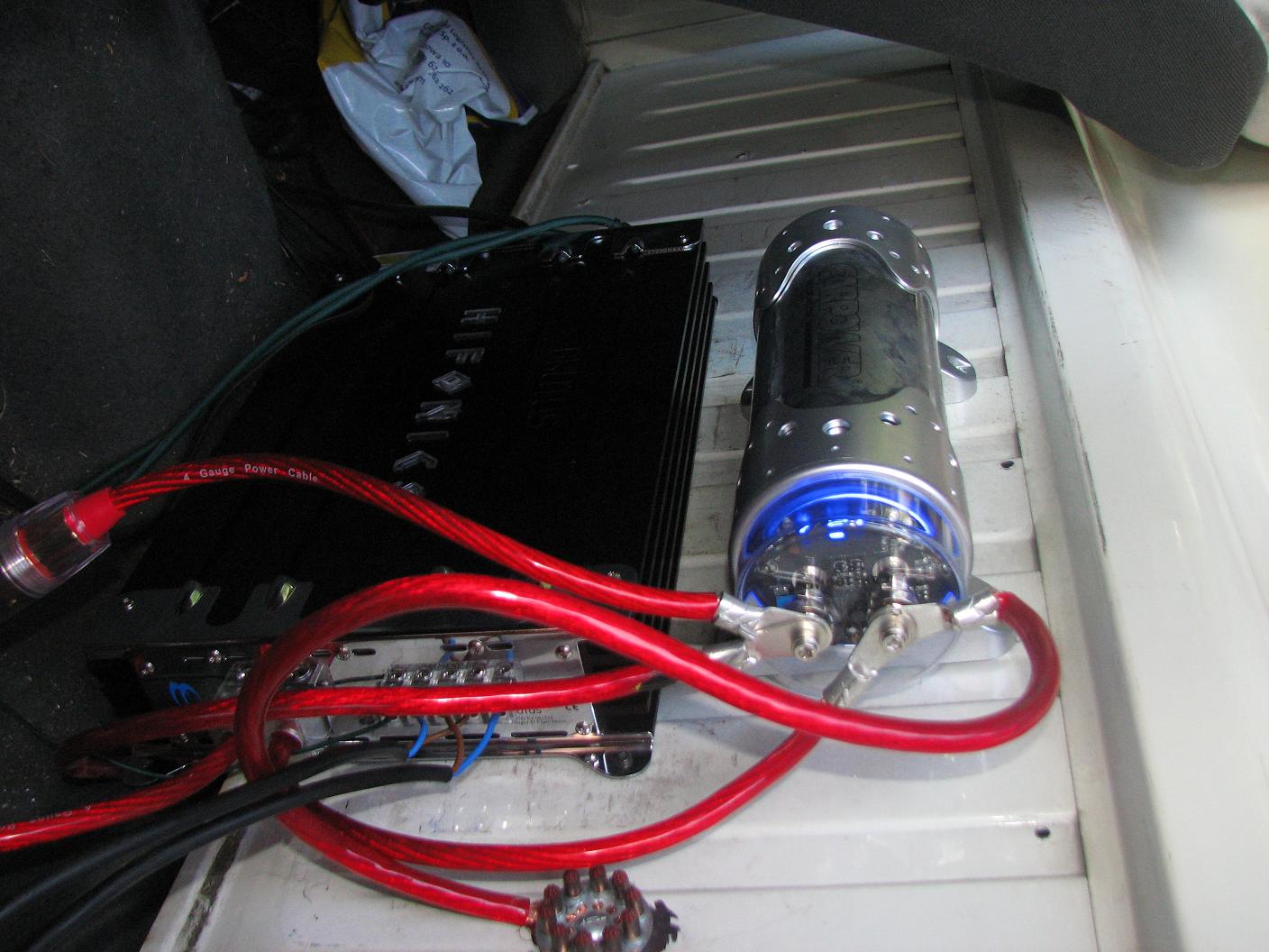

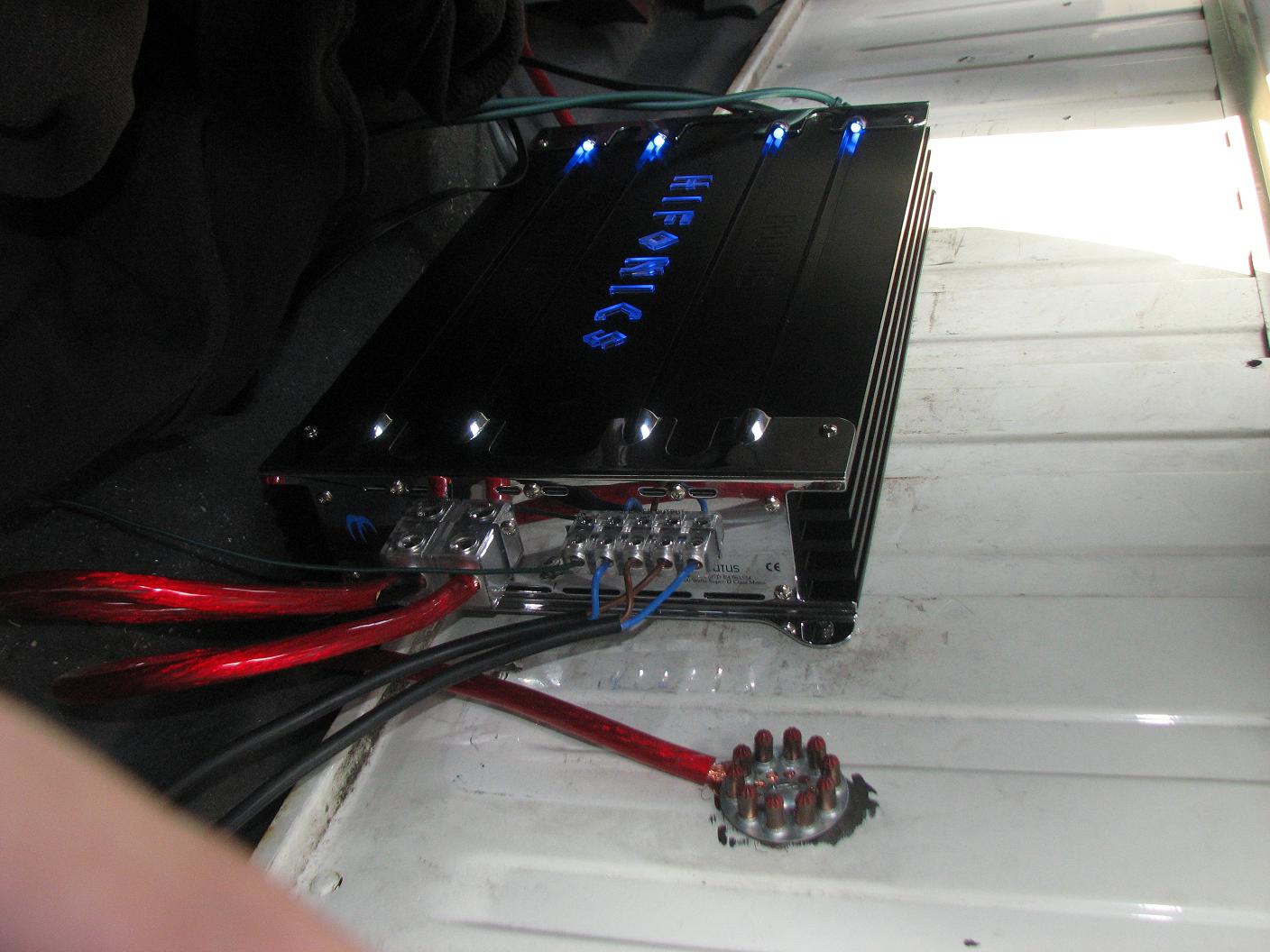

    kupilem kondensator carpowera 10F i bezpiecznik sinuslive w oprawce 150A. Na sam koniec dorzucilem dodatkowy minus do karoserii:) Oto zdjecia

  • #14 5620580
    williams
    Poziom 30  
    foto przedstawiające instalacje z kondensatorem powiedzmy, że było by ok. z minusem ze względu na przewody głośnikowe z przedłuzacza. Natomiast foto klem to już sory, ale porażka po całości.
    Nie obrażaj się, ale nie wygląda to ciekawie i mam nadzieję że wiesz o tym.
    Takie klocki i taka instalacja. I sie dziwią, że nie chce grać.
    ps.
    Fajerwerki murowane prędzej czy póżniej (chyba, że nie dowidzę bezpiecznika na +)

  • #16 5626612
    Malczyk2000
    inspirationss napisał:
    bezpiecznik niestety jest kolo wzmacniacza
    Powinien być za akumulatorem, oceniając sposób podłączenia kabli przy klemach to wolę nie myśleć jak dalej masz to zrobione. Koniecznie przenieś bezpiecznik zaraz za akumulator bo kiedyś możesz w nocy zobaczyć pod oknem zamiast auta - świecącą pochodnie. To nie są żarty.
