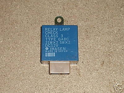

    mmgryc
    Zainteresowałem się tematem gdyż wiem ze coś takiego jest możliwe do realizacji (np. volvo 440). Chcę zbudować układ który będzie kontrolować czy przypadkiem nie przepaliła mi się żarówka.
    U kolegi w aucie są testowane wszystkie żarówki (volvo 440).
    Niestety nie trafiłem na układy tego typu.
    Wiem że kiedyś w PE był taki układ który mierzył spadek napięcia na oporniku, ale niestety nie posiada archiwów PE i nie mam do tego dostępu.
    Czy ma ktoś z Was koncepcję jak taki układ zbudować, ewentualnie skąd wymontować??
    Jeżeli ktoś z was posiada info jak to jest w volvo zrobione to będę wdzięczny.
    P.S. Nie wpisujcie linka "google" czy "użyj szukaj" bo to nic nie wnośi do dyskusji, a zapewniam ż przeglądałem łamy elektrody (może niestety nie dość dokładnie).

    mmgryc
    O WIELKIE dzięki kolego oj.
    Ja pamiętam że układ który kiedyś widziałem w PE bazował na pomiarze spadku napiecia na bezpiecznikach.
    Ale to powinno zdać egzamin. Jeszze raz wielkie dziękuję.
    Dodam ci "pomógł" jak tylko znajdę ten przycisk bo go nie widze :(
    Kolego elektrit prosiłem o nie wrzucanie odpowiedzi które nic nie wnnoszą. proszę dokładniej przeczytaj co napisałem (też jest tam mowa o pomiarze spadku napięcia na oroprnikach) ale mimo to dzięki za chęci.
    Wracając do tematu. Wczoraj znalazłem układ z kontaktronem do sprawdzania czy zarówka świeci. Zastanawiam się tylko czy kontaktron to dobre rozwiązanie do auta. Niestety narazie z kontaktronami to miałem jedynie do czynienia w lodówce przy załanczaniu lampki magnesem :/

    ignac80
    Witam. Ja założyłem sobie światła do jazdy dziennej i zastosowałem kontaktron . Gdy świecą obydwie żarówki to dioda led mi świeci gdy się jedna przepali to gaśnie.

    Marian B
    Tu jest bardzo dobry, i prosty, a przede wszystkim łatwy do zbudowania i zamontowania system kontroli żarówek i bezpieczników:
    https://www.elektroda.pl/rtvforum/topic1015587.html

    ociz
    Można poprostu wyjąć taki układ z jakiejś mazdy i nie trzeba kombinować ;)
