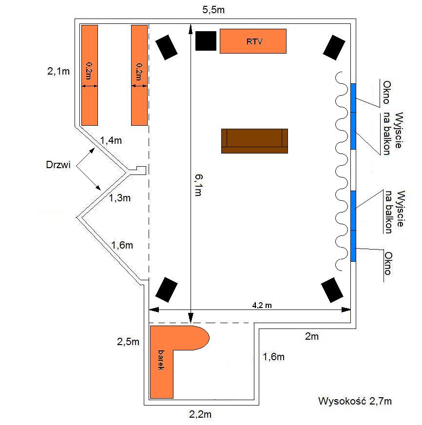

    Mogę dysponować pomieszczeniem jak na dołączonym obrazku (wymiary wewnątrz napisane przy ścianach). Chciałbym jednak najpierw zasięgnąć rady, czy taki pokój nie będzie problematyczny w ustawieniu kolumn i miejsca odsłuchu. Chciałbym uzyskać jak najwięszką powierzchnie dobrego odbioru, szczególnie chodzi tu o niskie tony. Jak widać pomieszczenie jest dość skomplikowane i nie jest to zwykły prostokąt czy kwadrat.
    Mam do dyspozycji 3 dość mocne pary stereo + 2 suby 15", którymi obecnie gram na 15m², 6dB poniżej max mocy. Dodam jeszcze, że pomieszczenie z rysunku zostało by wytłumione głąbką falistą (2~4cm).
    Moje pytanie odnosi się do tego czy w takim pokoju da się jakoś sensownie poustawiać kolumny?

    Ja bym użył tylko jednej pary i ustawił ją na ścianie, na której znajdują się okna. Subwoofer można dać w dowolnym miejscu (jeśli będzie potrzeba), bas nie jest kierunkowy.
    Takie ustawienie zapewni nam w miarę prawidłową przestrzeń stereofoniczną w środkowej części pokoju.
    Nagłaśnianie tych zakamarków po 2m² raczej mia się z celem.
    Jakie ma być przeznaczenie tego pokoju?

    Dokładnie jak wyżej. Najbardziej "ustawną" ścianą jest ta, na której są okna i drzwi. Jednak z akustycznego punktu widzenia, gładkie powierzchnie takie jak szyby nie są pożądane.
    Stosowanie dwóch par kolumn, które mają przetwarzać te same pasmo wprowadza dodatkowe zniekształcenia (interferencja fali).
    Moim zdaniem konieczne mogą okazać się zasłony, które rozproszą fale dźwiękowe.

    Hmm no powiem szczerze, że też myślałem nad tą ścianą do ustawienia kolumn. Co do przeznaczenia pokoju to powinienem o tym wspomnieć na początku. Bo rzecz w tym, że to ma być takie pomieszczenie audio, video, do gier, kina domowego no i muzyki. Tylne głośniki kina, słuchając muzyki mógłbym wykorzystać jako dodatkowe stero. Problem w tym, że jak ustawie kolumny tak jak proponujecie to jak będzie wyglądał TV między dwoma wyjściami na balkon :)
    Co do dwóch par przetwarzających stereo (front) to u mnie się one fajnie uzupełniają. Kiedyś zrobiłem eksperyment i postawiłem monitorki (Tannoy M2) na podłogowych (Tannoy F4) no i tak już zostało, spodobało mi się :)
    Zasłony oczywiście będą i tak jak wspomniałem wyciszenie na całej powierzchni wewnątrz i to nawet nie z audiofilskiego punktu widzenia tylko poprostu zawsze to jakaś ulga dla sąsiednich pomieszczeń :)

    Jeśli to ma być pomieszczenie tylko i wyłącznie do rozrywki, to nie widzę przeszkód by TV stał pomiędzy wyjściami na balkon - tym bardziej, że będą zasłony. Co innego, gdyby to miało być pomieszczenie "mieszkalne".
    Na której ścianie są okna (północ, południe, wchód, zachód)?
    Pomieszczenia nie wyciszysz tak, by dźwięk nie przebijał do sąsiednich pomieszczeń. Nie ma takiej opcji, jedynie wysokie tony stłumisz, basu nie, a przecież to bas najbardziej przeszkadza.

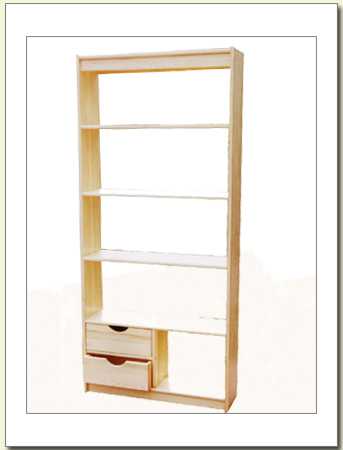

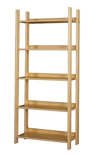

    Kolego, pozostaje Ci jedynie ściana 5.5m. Od ściany z oknami należało by odmierzyć 4.2 mb i postawić do niej prostopadle na przykład regał "ażurowy":
    Pytanie o nagłośnienie takiego pomieszczenia
    (można go przeznaczyć jak i również powstałe pomieszczenie, na różnego rodzaju nośniki: cd, dvd, sacd, płyty analogowe etc.). Regał proponował bym mniej więcej długości ściany równoległej - tej po lewej stronie (2.1 mb). Zasłony będą konieczne na ścianach z oknami. Możesz pomyśleć nad żaluzjami pionowymi (verticale). W ten sposób uzyskasz pomieszczenie "akustyczne" o wymiarach 2.7 x 4.2 x 6.1 (prawie "złota proporcja" - 1:1,4:1,9 :D )
    i w tym "prostokącie" ustawiał bym system wielokanałowy.

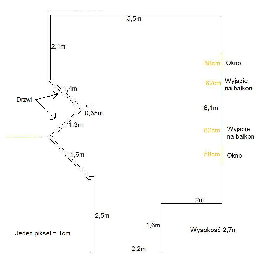

    W domu udało mi się narysować coś takiego:
