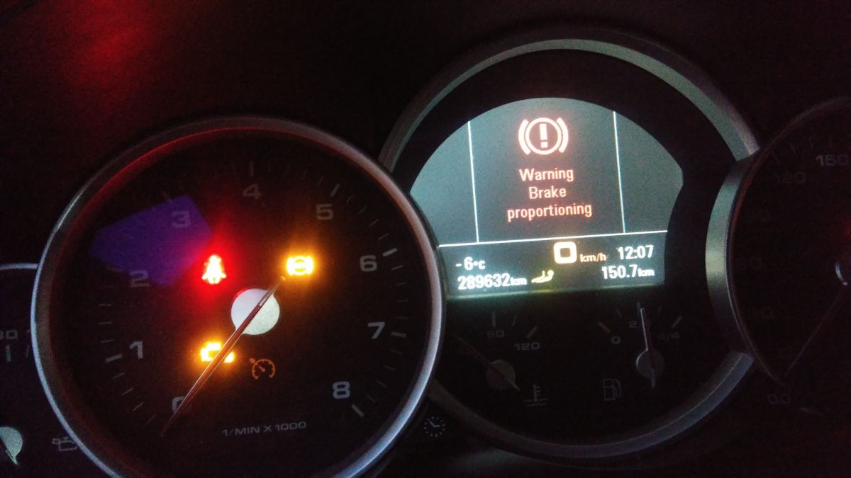

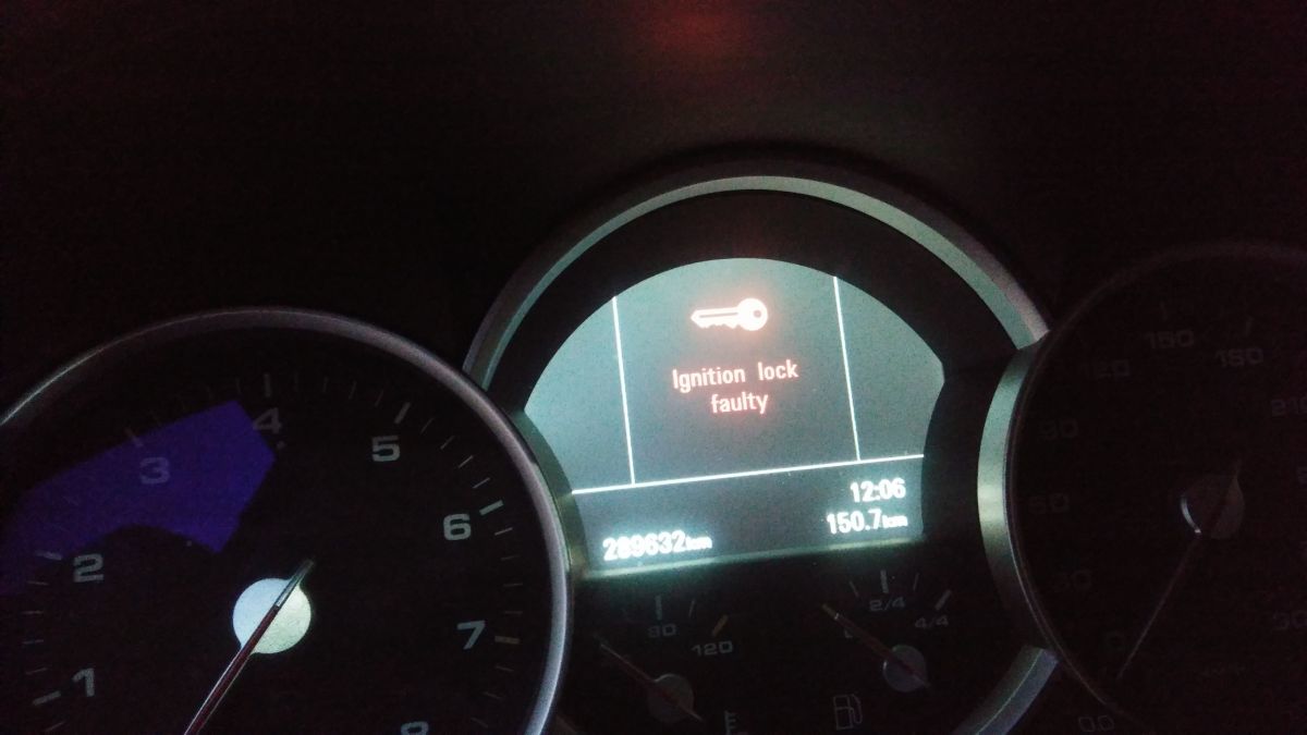

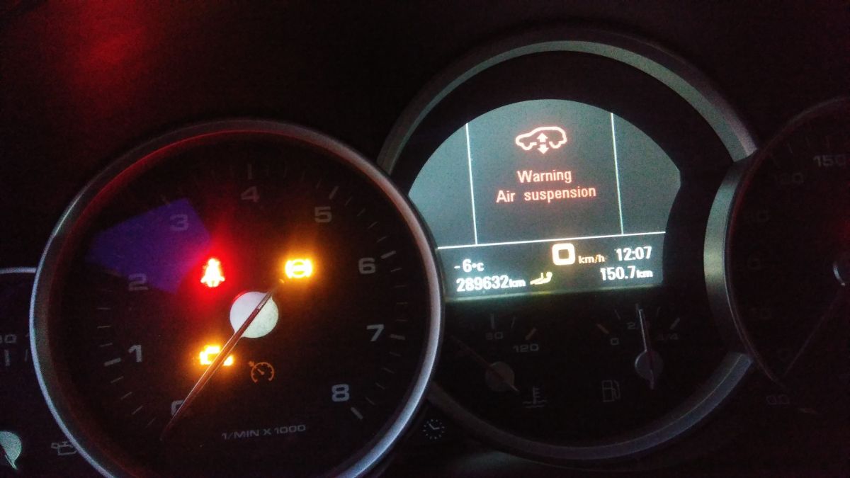

  • #11 19791675
    marekkukla1
    Cześć
    Mam ten sam problem. Czy możesz powiedzieć co u ciebie było przyczyną tej awarii.
    Porsche Cayenne (Tuareg i A8) 3.2 V6 - nie reaguje na kluczyk Porsche Cayenne (Tuareg i A8) 3.2 V6 - nie reaguje na kluczyk Porsche Cayenne (Tuareg i A8) 3.2 V6 - nie reaguje na kluczyk
  • #12 21231810
    marekgambal8
    Witam. Mam ten sam problem. Podpowiecie, co było przyczyną?
  • #13 21231816
    stellardrone90
    Sprawdź, czy przyczyną nie jest rozrusznik, który miał zwarcie na cewce elektromagnesu.
  • #14 21232112
    marekkukla1
    >>21231810 Sprawdź przede wszystkim czy nie masz zalanych przewodów pod podłogą od strony kierowcy. U mnie tak było plus poprzecierane przewody. To stała bolączka tych aut. Ja dwa tygodnie szukałem po necie tego zjawiska, ale to właśnie okazało się trafione. Jeżeli masz takie same objawy jak ja co pokazałem na fotach, to możesz być pewien zalania przewodów. daj znać czy to ta przyczyna też u ciebie.
    Wpisz sobie na YT ,,ignition lock faulty porsche cayenne"
