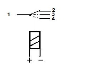

    Witam poszukuję pewnego stycznika bo mam chyba trochę "tajwański" alarm.
    Poszukuję stycznika do alarmu.
    Nie jestem dobry z rysunków ale mniej więcej widać o co mi chodzi.
    Po podaniu + i - na "stycznik" Styk 1 ma się zewrzeć z 2 stykiem po odjęciu zasilania ma na chwilkę złączyć się 1 z 3 stykiem, i powraca do położenia 1 styk ze stykiem 4. Najbardziej mi chodzi o ten chwilowe połączenie 1 i 3 styku bo 2 i 4 nie jest tak ważny. Kupię coś takiego na 12v ?? Nawet nie wiem jak to nazwać :/

    Mam dziwne wrażenie że autorowi chodzi o chwilowe podanie (przez styk 3 na rysunku) napięcia na siłowniki centralnego zamka. Jeżeli się nie mylę to zwykły sterownik zamka, np ST 111 powinien załatwić sprawę.

    Auto to Audi 80, centralny zamek zdaje się oryginalny, a alarm chyba jakieś g... bo sterowanie centralnym to przy zamykaniu podanie masy na stałe a przy wciśnięciu "otwórz" jest zabierana masa. i muszę coś takiego wstawić żeby zgrał się centralny z alarmem z pilota, a nie chcę drugiego sterownika dokupywać :/

    sterownik ma dwa przekaźnik i da sie zrobić prawie wszystko .jesli zanek jest oryg. to pneumatyk jak sterować dowiesz sie na forum .Jak masa zabierana to pewnie jest plus 12v więc na jednym przewodzie .nie musisz wstawiać sterowanie tylko dwa przekaźniki

    Centralny w audi jest sterowany impulsem masy, impuls zamyka i impuls otwiera. alarm który mam jest taki że ma stały plus i przy zamykaniu daje stałą masę a przy otwieraniu - wył alarmu zabiera masę. Chciałem do alarmu podłączyć taki stycznik jak narysowałem ale nie byłem pewny czy coś takiego jest, nie jestem elektronikiem inie dam rady zlutować żadnego układu sam z Siebie.:/ No i tak problem wygląda....
