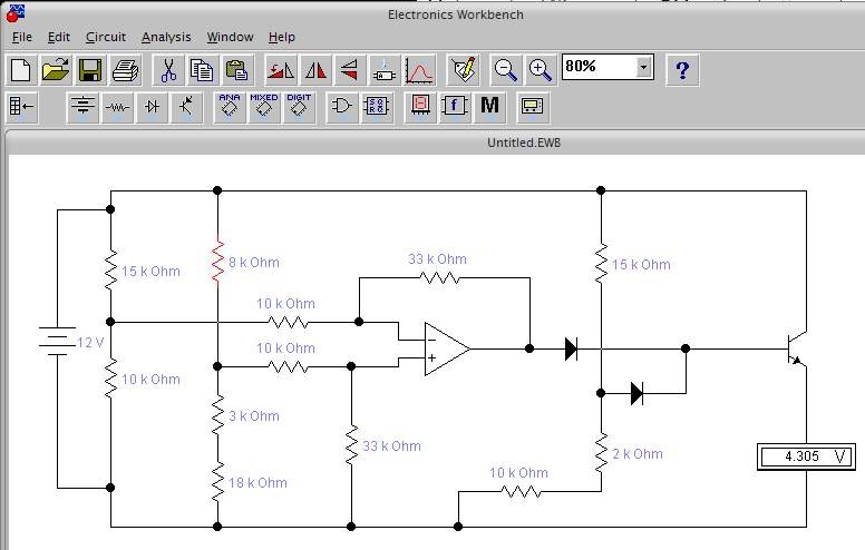

    sorki że odświeżam temat ale wykopałem w internecie taki układ regulatora, który właśnie spełnia moje wymagania. czyli jest termistor który mierzy temperaturę i jeśli temperatura przekroczy jakiś tam pułap to wieje na maxa a jeśli temperatura jest low to daje napięcie jakieś niskie (też regulowane).
    http://www.overclockers.com.au/techstuff/a_thermalfans/
    to jest ten układ. może ktoś kto się na tym zna powiedzieć czy ten układ jest dobry i czy będzie tak jak ja napisałem i tak jak napisał autor.
    i jeszcze jedno laickie pytanie (technik elektronik jestem ale znam się jak świnia na gwiazdach :D ) to oznaczenie na wzmacniaczu 741 to się tyczy lm741 czy ua741 czy może jest to jedno i to samo? sory za takie lamusowe pytanie ale nie wiem.

    A czy dobry ? Sprawdź - to klasyczny mostek ze wzmacniaczem i elementem wykonawczym na tranzystorze. Powinien działać.

    acha. dzięki wielkie. jutro zmontuję o przetestuje. a jeszcze mam jedno pytanie odniśnie tej diody bo nie jest opisana. co to ma być za dioda?
  • #7 5659687
    Lzep
    Diody są dwie - dowolne, mogą być np. BAVP. Nie ma tu szczególnych wymagań, pracują w obwodzie bazy, więc prądy niewielkie. Lepiej pomyśl nad tranzystorem - musisz dobrać go do mocy podłączonych wentylatorów - no i jakiś radiator nie zaszkodzi.

    zmontowałem ten układ, podłączyłem do kompa i na wiatraku w Idle jest 4V z groszami. ale jak podgrzeję ten termistor to się nic nie zmienia a nie nie przełącza. próbowałem wszelkich kombinacji tymi dwoma potencjometrami ale napięcie tylko się wacha od 4 do 5 V.
    zmontowałem układ w EW bo może ja coś źle układ złożyłem, ale w EW to samo. jak kolwiek nie ustawił bym potencjometrów (termistora w zakresie 10k a potencjometrów w 5k) to i tak nie przełącza się na maxa.
    co jest źle? ten układ jest błędny czy ja coś źle robię?
