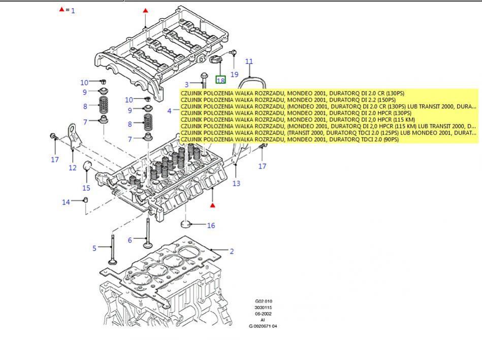

#1 5614299 09 Paź 2008 09:40 Luska Luska Poziom 11 #1 5614299 09 Paź 2008 09:40 Gdzie w Fordzie Mondeo- silnik 2.0 TDDI jest umiejscowiony czujnik położenia wałka rozrządu? Nie ma go nad kolektorem dolotowym , tak jak w wersji z silnikiem TDCI
#2 9583939 06 Cze 2011 21:30 ultragraf ultragraf Poziom 16 Pomocny post? (0) #2 9583939 06 Cze 2011 21:30 A tutaj: Załączniki: Czujnik położenia wałka rozrządu.jpg Download (80.19 KB)
#3 9583974 06 Cze 2011 21:36 decybel91 decybel91 Poziom 42 Pomocny post? (0) #3 9583974 06 Cze 2011 21:36 A nie czasem w pompie?
#4 9585060 07 Cze 2011 08:49 wojciechjanusz wojciechjanusz Poziom 28 Pomocny post? (0) #4 9585060 07 Cze 2011 08:49 decybel91 napisał: A nie czasem w pompie? Hm... W pompoie jest czujnik położenia wałka pompy (spełnia w tddi mniej więcej tę samą rolę co czujnik położenia wałka rozrządu w tdci).
