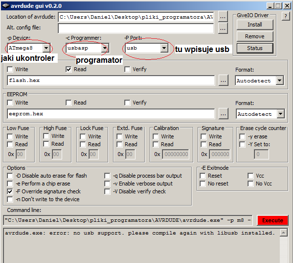

    mam dokładnie ten sam problem.
    "please compile again with libusb installed." Pytanie: jak to przekompilować?

    co zrobić mam z tym libusb
