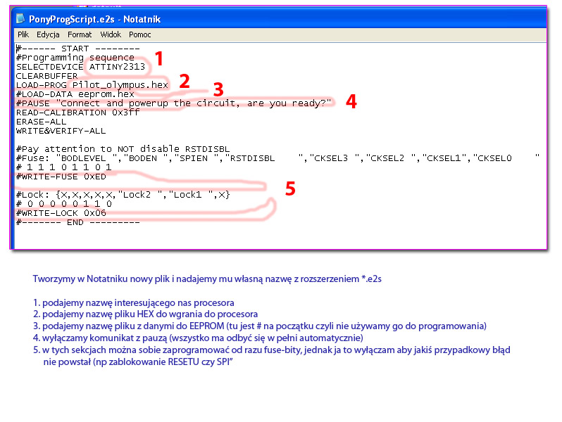

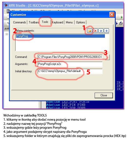

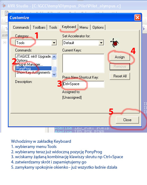

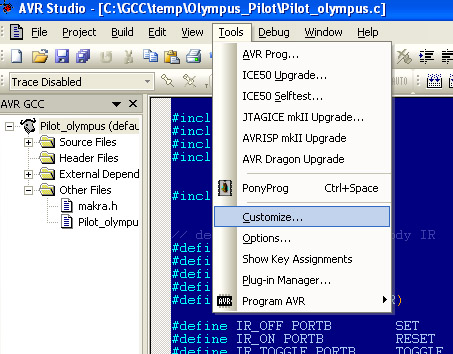

    Pokażę po kolei jak ustawić sobie AVR Studio, żeby po wciśnięciu "klawisza skrótu" zaprogramować sobie bez żadnych ale to żadnych dodatkowych czynności procesor ;) - poprzez STK200 i PonyProg'a
    (nie trzeba przełączać sie żmudnie na okienko PonyProga, czy zewnętrznie odpalać skrypty jeśli nawet je zrobiliśmy, nie trzeba klikać, klikać i klikać ;)
    1. Wchodzimy w Menu w "TOOLS" a następnie wybieramy "CUSTOMIZE"

    ... poniżej przykład utworzenia potrzebnego nam skryptu dla PonyProg
    [AVR][AVR Studio] - automatyczne programowanie PonyProg'iem
    oooops sorki, mała korekta - na ostatnim obrazku napisałem, że nie programuję fusebitów żeby coś się nie pokiełbasiło - jednak O ZGROZO ! - okazuje się, że jeśli zahaszuję te linijki z ustawieniami fuse-bitów to PonyProg - nie wiedzieć czemu za każdym programowaniem wpisuje do nich coś - przez co mój np ATtiny2313 zawsze przestawia się do pracy na zewnętrzny kwarc. Sprawdziłem to i tak się dzieje na pewno. Chyba jakiś babol w PonyProgu - tzn w obsłudze skryptów - bo skoro nie ma polecenia do zapisu fusków to NIE POWINIEN NIC TAM GRZEBAĆ! ;)
    .... hmmm ale jeszcze zobaczę czy może jest jakaś nowsza wersja Ponego bez tego babola
    ... jednak kicha z tymi fuse-bitami - czyli trzeba zamiast podawać jako argument skrypt - podać poprostu nazwę pliku HEX , który chcemy wgrać. Niestety odpali się wtedy Pony, zatrzyma ze swoim na siłę wyświetlanym ekranem powitalnym, ale na szczęście wczyta już sobie plik hex - więc wystarczy tylko kliknąć programuj, zaakceptować komunikat , potem kliknąć OK .... eeeh no jednak musi być troszkę klikania ;) ... jeszcze do tego ta utrata z pamieci po ponownym uruchomieniu - skrótów klawiszowych w AvrStudio ...
    troszkę jednak cały ten sposób szwankuje przez małego babola Atmela i PonyProg'a ;)
    #2 5618873
    zumek
    mirekk36 napisał:
    ...troszkę jednak cały ten sposób szwankuje przez małego babola Atmela i PonyProg'a ;)
    Muszę Cię zmartwić , ale to nie Atmel "strzelił babola" , tylko ... domyśl się kto ;)
    AVRStudio , zapamiętuje skróty klawiszowe do naszego Tool , tylko należy to zrobić w następujący sposób:
    1)Uruchamiamy "gołe"(bez żadnego projektu) AVRStudio.
    2)Tworzymy Tool , bez przypisywania klawiszowego skrótu.
    3)Wczytujemy/tworzymy projekt Ateml AVR Assembler.
    4)Przypisujemy skrót do naszego Tool.
    5)Zamykamy projekt.
    6)Wczytujemy/tworzymy projekt GCC AVR.
    7)Przypisujemy skrót do naszego Tool (może być inny niż Ateml AVR Assembler).
    8)Zamykamy projekt.
    9)Zamykamy AVRStudio.
    I teraz , jeśli uruchomimy "gołe" AVRStudio , to przy naszym Tool , brak skrótu , ale wystarczy wczytać/utworzyć projekt i skrót już działa.
    Jeśli tak zdecydowaliśmy wcześniej , to inny będzie dla projektu ASM , a inny dla GCC.
    To wszystko :-P
