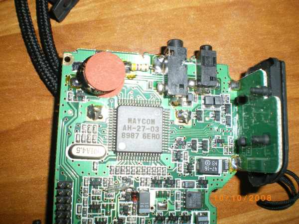

    Witam, jak w temacie szukam informacji na temat radia ZODIAC P-2000 odnosnie przestrojenia... chodzi głównie o prace w AM, gdyż standardowo pracuje w FM, 40 kanalow. Z wyglądu jest to MAYCOM AH-27, na układzie MAYCOM AH-27-O3 8987 6ER0. Radio posiada zworkologie widoczną na zdjęciu, prubowałem wielu opcji, szukalem na różnych forach... niestety znalazłem informacje jedynie na temat AH-27 z klawiaturą. Moze ktos prubował odblokowac zwyklego AH-27 lub ZODIAC'a ??
    Zdjecie przedniego panelu oraz po lewej widoczne zworki:
    MAYCOM AH-27 ZODIAC P-2000 jak odblokować ??
    Tutaj zdjecie procka zastosowanego w radiu:
    Zastosowany wyswietlacz oczywiscie posiasiada funkcje Fm jak i tzw "bandy"... nie wiem jednak czy jest mozliwe odblokowanie tych funkcji....

    maly postep... po zblokowaniu zworek zgodnie ze schematem:
    https://www.elektroda.pl/rtvforum/topic556589.html
    odblokowaly sie bandy A,B,C,D,E oraz wyswietlane kanaly to 0-80 czyli dwie czterdziestki, rozumiem, ze odstep miedzy kanalami to nie 10 a 5khz czyli radio pracuje w zerach oraz piatkach w pieciu kandach, jednak dalej nie wiem jak uruchomic modulacje AM :( moze ktos ma jakies pomysly ?

    W tej wersji radia które pokazujesz na fotkach nie uruchomisz AM. Jest to wersja tylko FM i producent nie zamontował elementów od toru AM - widać puste miejsca.
