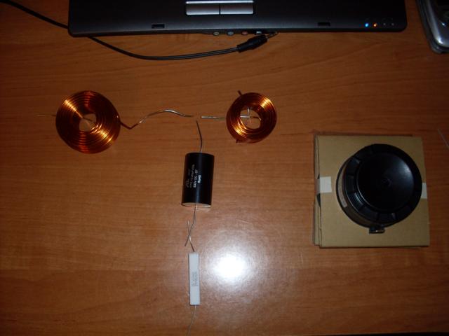

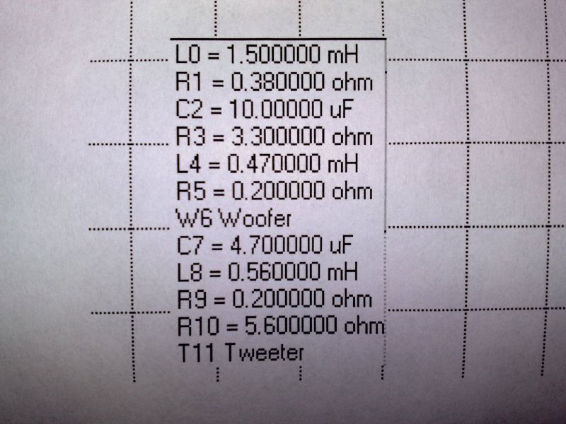

    Witam wszystkich.
    Potrzebna była by mi pomoc wasza odnoście zwrotnicy...
    Na dole jest schemat i zdjęcia mojego podłączenia czy dobrze będzie jak to polutuje? R1, R5, R9 nie ma w zestawie.

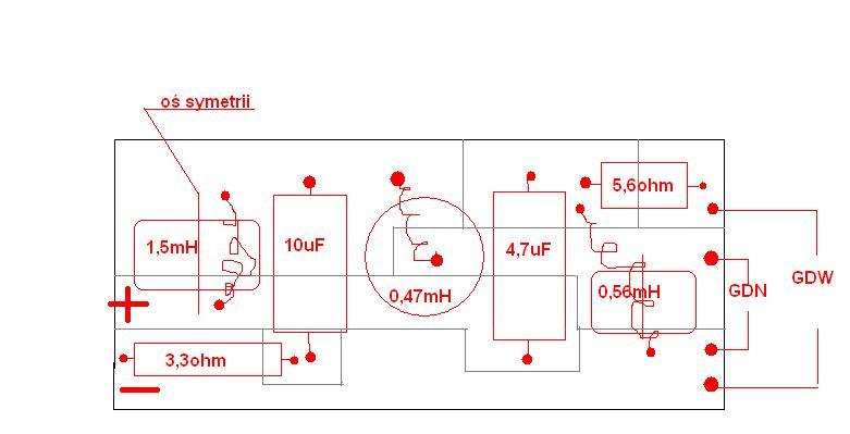

    Temat nie aktualny.
    Podziękowanie dla Paweł S za schemat:
