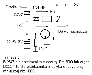

    Mam mały problem i proszę o radę. Na kablu do wzmacniacza remote mam około 7-9 V a wzmacniacz się wzbudza po podaniu minimum 11 V. Chcę wziąć 12V ze stałego plusa załączając go przez przekaźnik lub tranzystor. Który sposób lepszy ? Jeśli tranzystor jaki (jeśli ktoś ma doświadczenie).

    W związku z tym właśnie chce dać albo tranzystor albo przekaźnik załączający dodatkowe +12V (wezmę je ze stałego +12V na wzmacniaczu) i podepnę przez Przekaźnik/Tranzystor do Remote wzmacniacza .
    Sygnał który dostaje z radia (+ 7-9 V) chcę użyć właśnie do sterowania załączaniem.

    Ponieważ nie wiadomo jak bardzo można obciążyć to wyjście z radia, proponuję taki układ:
    Tranzystor / Przekaźnik a może coś innego ?

    Teraz jasno napisałeś, uszkodzenie masz w radiu, bo chyba taki spadek napięcia na przewodzie raczej wykluczam. Skoro nie chcesz naprawiać radia, a raczej to błachostka, to zastosuj sie do rady mojego przedmówcy i daj przekaźnik na 6V. Szkoda tylko, gdy się po jakimś czasie z tych 7-9V zrobi się 0V, a radio i tak będziesz musiał wyciągać. Może być nadpalony rezystor na wyjściu którym sterujesz wzmacniacz (+ANT) i po czasie całkiem zniknie. Sprawdź czy wogóle to napięcie nie siądzie po podłączenia jakiegoś przekaźnika nawet i na 12V.
