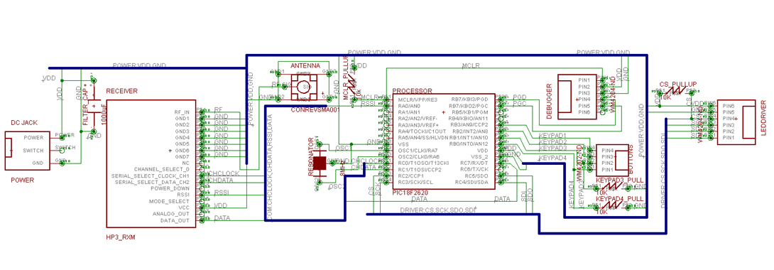

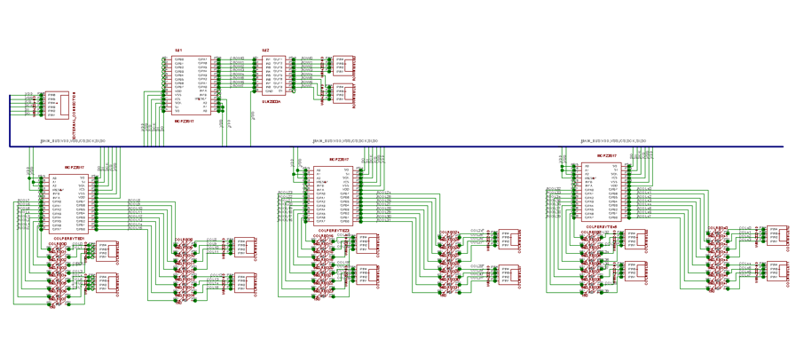

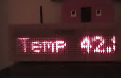

    Budowa dużego panelu wyświetlacza jest nieco ryzykowana. Jakakolwiek awaria wiąże się z większymi kosztami naprawy w przypadku uszkodzenia przylutowanych elementów. O wiele łatwiej jest zbudować wyświetlacz modułowy. Całe urządzenie składa się z modułów: panel LED( czołowy panel z diodami i przyciskami), sterownik diod (odpowiedzialny za przełączanie kolumn i wierszy) oraz płytka sterowania (zawierająca obwód komunikacji radiowej i mikrokontroler). Więcej informacji znajdziecie na stronach źródłowych. Poniżej zamieszczam film pokazujący działanie układu.
