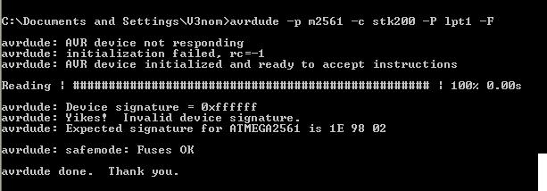

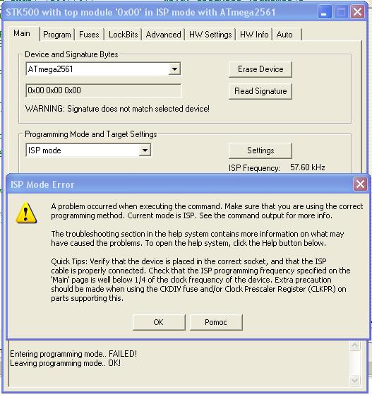

    Mam problem z połączeniem się z ATmegą 2561. Wcześniej wszystko chodziło dobrze do czasu aż wgrałem poprzez avr studio program do obsługi USART0. Użyłem do tego programatora USBisp z wgranym STK500v2. Nie ustawiałem żadnych Fusebitów (domyślne AVR Studio). Teraz nie mogę się połączyć z nim w żaden sposób. Próbowałem również przez ISPProg i STK200. W żaden sposób nie mogę uzyskać sygnatury M2561.
    [ATmega2561][AVR Studio] Nie wykrywa sygnatury przez usart0?
    Programatory są na pewno sprawne. Wcześniej wgrywane programy do obsługi LCD, diod LED i klawiszy działały bez problemu. Zmieniałem prędkości ISP Frequency ale zawsze jest to samo.

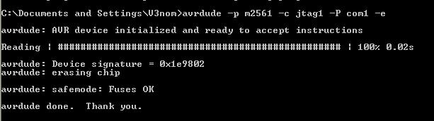

    Przez JTAG ICE wykrywa prawidłową sygnaturę ale po kasowaniu pamięci flash dalej nie mogę programować po ISP.
    [ATmega2561][AVR Studio] Nie wykrywa sygnatury przez usart0?[ATmega2561][AVR Studio] Nie wykrywa sygnatury przez usart0?
    Próbowałem kasować poprzez JTAG ICE jak również przez avrdude ale nic to nie dało.

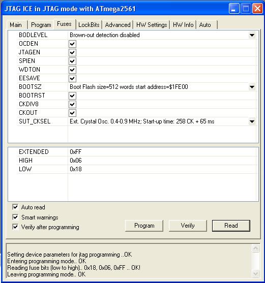

    Fusebity odczytane przez JTAGICE:
    Płyta uruchomieniowa na której pracuje atmega 2561 jest wyposażona w 16MHz rezonator. Czy odczytanym fusebitom można wierzyć?
    Jak je ustawić aby to ruszyło? Pytam bo nie chce zepsuć bardziej niż jest teraz. Odczytuje sygnaturę przez JTAG więc chyba nie jest źle.
    Co dalej robić ?
    #4 5626400
    Balu
    Masz kwarc <1MHz?:>
    I jeszcze CKDIV8?:P
    Mhm...To nie będzie działać z ISP:) który miałeś na 56K ustawiony :)
    Zmień fusy na trochę na wew. oscylator i wywal ckdiva;)
    Ł.

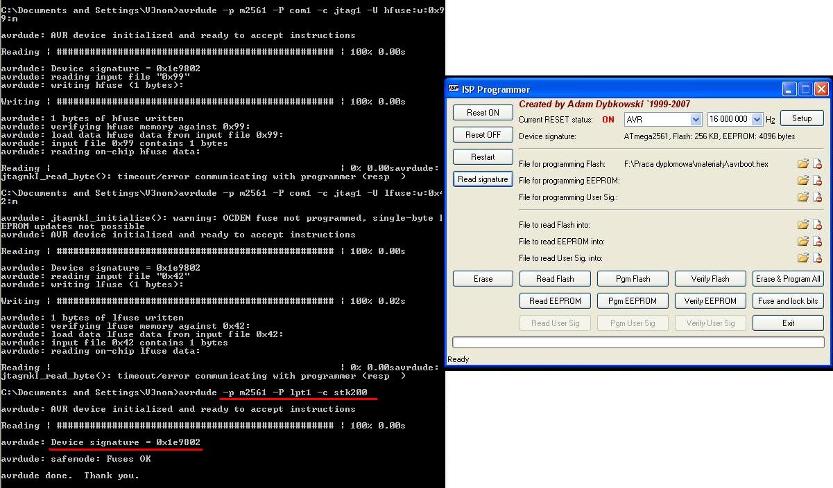

    Idąc za twoją radą starałem się przestawić fusebity na wewnętrzny oscylator. Było trochę problemów z AVR Studio i nakładką Burn-O-Mat na avr-dude ale z czystej linii poleceń zadziałało.
    Wyniki poniżej:
    Dziękuję za rady które pomogły mi przywrócić płytkę do działania.
