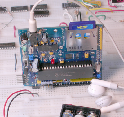

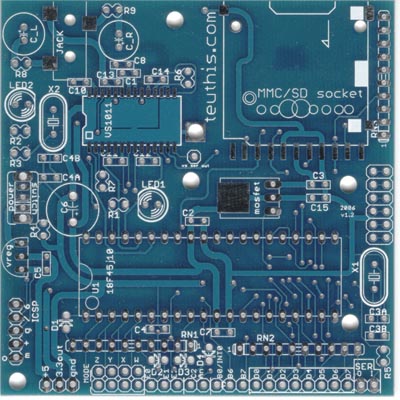

    Daisy jest odtwarzaczem o szerokim zastosowaniu w systemach wbudowanych. Może być użyty jako samodzielny odtwarzacz muzyki, odtwarzacz muzyki w projekcie artystycznym, jako wirtualny przewodnik w muzeum, w zabawce itp. Urządzenie korzysta z kart pamięci SD lub MMC więc pojemność urządzenia jest ograniczona tyko zastosowaną karta. Daisy pracuje na mmikrokontrolerze PIC18F45j10, który może pracować z częstotliwością 40MHz przy zasilaniu 3.3V. Jako dekoder .wav i .mp3 zastosowano VS1011, który zawiera także w sobie przetwornik cyfrowo analogowy i wzmacniacz słuchawkowy. Więcej znajdziecie na stronie źródłowej.

    musze przyzna bardzo interesujące, można zamontować do samochodu i w tym momencie znika nam problem z formatami audio,

    Fajnie jak by była możliwość sterowania nim za pomocą pilota pracującego w standardzie rc5 :)
