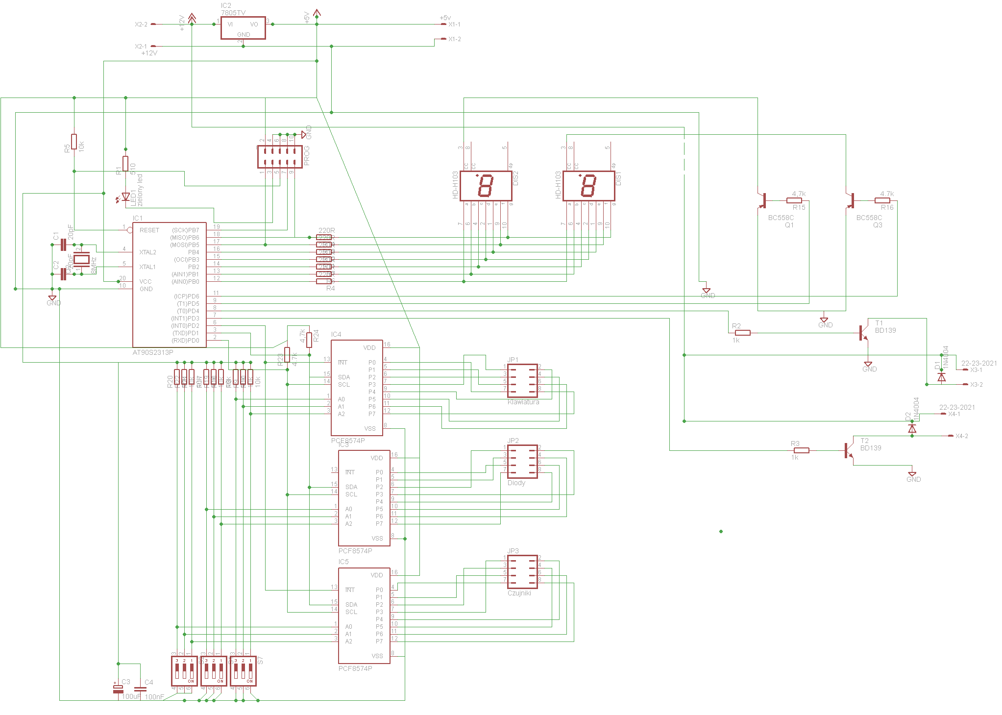

    Potrzebuję opinię czy ten sterownik zda egzamin.
    Glownie chodzi mi o prawidlowość schematu nie programu.
    Płyta zawiera trzy złącza
    Klawiaytura matrycowa
    Diody w matrycy
    Czujniki I^C 1...

  • #3 5633502
    karol75
    Schaemat jako GIF

  • #4 5633598
    Freddy
    Schemat kompletnie nieczytelny, czy myślisz, że ktoś będzie się domyślał co to za układy ?

    karol75
    To może trzeba sobie powiększyć a nie narzekać albo wziąć schemat powyżej.
    Myślę że jak ktoś zajmuje się elektroniką to ma Eagle w systemie jest przecież darmowy w wersji próbnej.

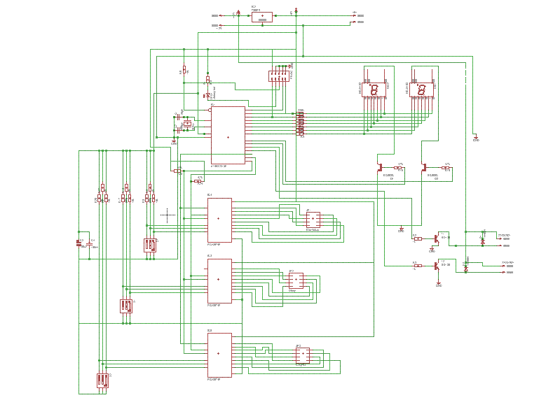

    karol75
    Schemat jest naprawdę duży i nie dam rady dać lepszego zdjęcia.
    Procesor to ATTiny2313 oraz trzy ekspandery PCF8574
    Trochę zmniejszyłem schemat
    ATTiny2313 Sterownik CO opinia

    rfhzcx
    Zgadzam się z powyższym.
    Najlepiej zastosuj ATMega16 - nie potrzebujesz expanderów, uprości się obwód PCB, a dodatkowo scalak ma JTAG-a czyli ułatwienie przy uruchamianiu.

    Może zanim zabierzesz się za stworzenie płytki, poznasz lepiej ten program Eagle i jakieś zasady tworzenia schematów? Na schemacie masz w kilku miejscach (np. przy kwarcu) niepotrzebne węzły, gdzie indziej nie masz zwór a powinny być (np. zasilanie IC4, IC3, IC5). Jeśli będziesz chciał stworzyć z tego płytkę, nie będziesz miał podłączonego zasilania ekspanderów (chyba że te linie masz nazwane +5V).

    karol75 napisał:
    Cieszę się że nie znaleźliście poważnych błędów, żeczywiście to moje początki po paru latach.
    To co koledzy napisali o węzłach to są właśnie poważne błędy. Musisz uważać na takie błędy i to bardzo. Z tego rysunku nie da się wykonać poprawnej płytki.
    Poza tym, "teoretycznych błędów" nie zauważyłem.

    teedd
    Poziom 19  
    Rozumiem, że wyświetlacze mają wspólną anodę. Nie będą świecić.
    teedd
    Jeśli popatrzysz na uważnie schemat, to zobaczysz napisane przy wyświetlaczy CC a nie CA, czyli wspólna katoda

    teedd
    Poziom 19  
    Ok, czyli tranzystory Q1 i Q3 pracują w "rewersie" dla zmniejszenia spadku napięcia w stanie przewodzenia.
    Mimo wszystko wolę używać aktywnego stanu niskiego na wyjściach portu.
