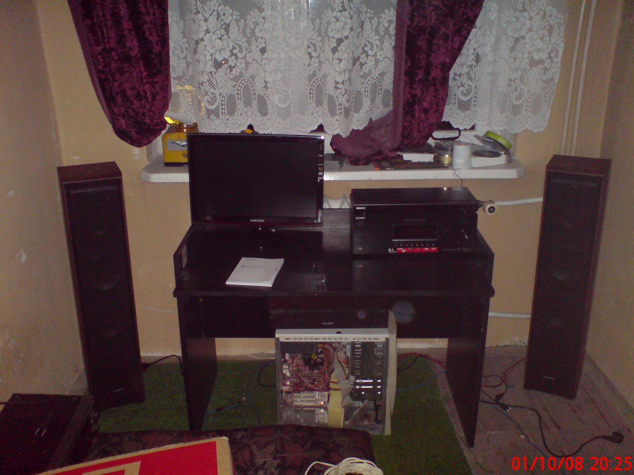

    Witam. Zastanawiam sie nad złożeniem drugiego subwoofera do pokoju ktory bedzie odpowiedzielny za muzyke. Aktualnie posieadam sub na głosniku Tonsil GDN 20/40/8 który świetnie sie sprawdza przy filmach ale przy muzyce wedlug mnie jest za miękki. Zastanawiam sie nad złożeniem czegos na głośniku niskotonowym do samochodu np. Lanzar MAX8 lub np. Pyle. Co o tym sądzicie ??
    Pozdrawiam Seweryn.

    Kasa tutaj może być dosyć istotnym wyznacznikiem na przetwornik mogę przeznaczyć koło 150 PLN. Muzyka ... najczescie mocne tupanie typu stare rapsy, ale czasem D'n'B. Ale jedna sprawa jest dosyć istotna: rozmiar ze wzgledu na nie dużą ilosc miejsca w pokoju nie moge sobie pozwolic na nic wiecej niz 30-40 l. Interesowalem sie glosnikiem Lanzar MAX8 lub MAX10 ale na propozycje jestem otwarty. A to aktualny sprzecik:
    Dwa subwoofery w pokoju. Co o tym sądzicie?
    Myslalemnad czyms takim
    glosnik_basowy_pa250f_jbl_gto_300_watt
    spider_peiying_mega_moc_25cm300w
    super_promocja_boschmann_v_1250sni
    Ale ten ostatni to juz chyba lekka abstrakcja :)
    Pozdrawiam i z gory thx za pomoc!

    Tonsil gdn 20/80/2 obudowa 35l strojenie 40 hz i bedzię pięknie schodził i ładnie tupał.Poczytaj na forum o tym głośniku i w deziele diy.
    jaki wzmacniacz?

    coach_87
