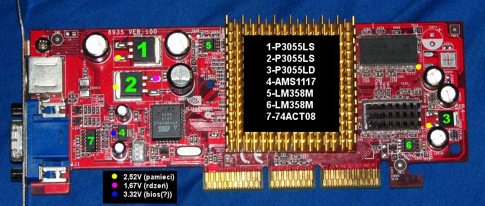

    Wiem że ta karta sie nadaje najwyżej do sapera, ale robię to dla przyjemności bo normalnie to mam "trochę" lepszy sprzęt.
    Nie znalazłem nigdzie do niej opisu vmoda więc sam próbuje coś wymyślić ale mam problem bo jest na niej tylko jeden stabilizator i to raczej na pewno do zasilania biosu bo jest słabiutki (800ma) i na wyjściu ma 3.3V (rdzeń w tej grafie jest na 1.6V a pamięci 2,5V). Oprócz niego są tranzystory które na pewno zasilają pamięci i rdzeń ale nie wiem co nimi steruje :? . Zastanawia mnie też po co te dwa wzmacniacze operacyjne. po ścieżkach wiele nie widać, w ogóle nie wiem jak to działa :cry:

    nierozumiem, niema tam nic na temat tej karty a tym bardziej moich pytań.

    Jak nic nie znalazłeś we wcześniejszych linkach które ci dałem to raczej nic gotowego nie znajdziesz. Zobacz do często zadawanych pytani tam zamieściłem link do stronki jak przerobić kartę Geforce na Quadro.
    PS: Sam mam Geforce 4 przerobionego na Quadro i działa dobrze, wzrost wydajność jest zauważalny.
