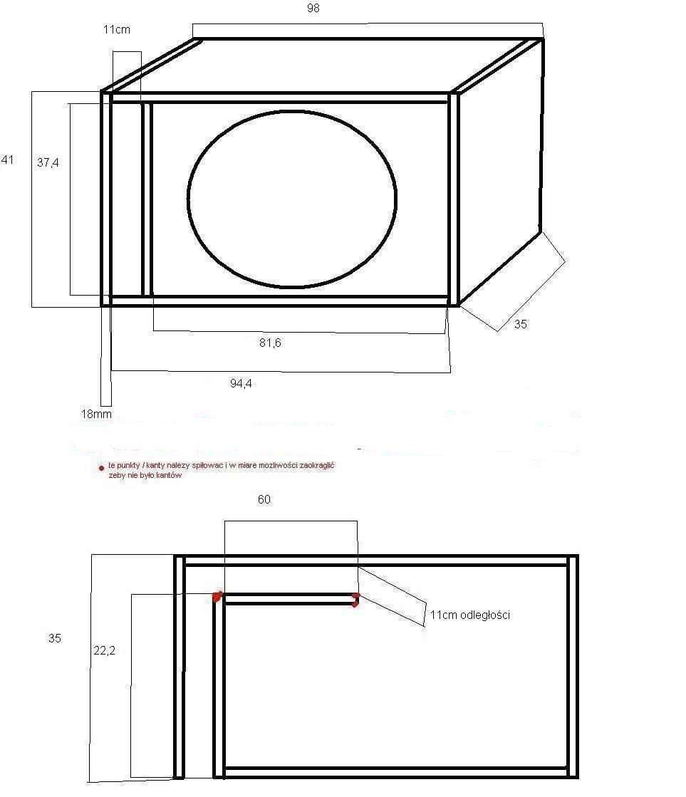

    Naczytałem się wiele postów o litrarzu tej skrzyni ale nadal nie wiem ile litrów powinna miec...........
    niby 80-100.....jaka bedzie rożnica gdy zrobię 80l a jak zrobię 100l
    Jakie wymiary powinien mieć port BR??
    Auto to vw golf 3 wymiary bagażnika:
    Szerokość 90cm
    Długość 55cm
    Wysokosc 45 cm max
    Za pomoc oddam troche punktów....

    nie bardzo rozumiem dlaczego chcesz wstawić ten głośnik do BR. W BR bas przy Twoim litrarzu 80-100l będzie bardzo wolny. Na Twoim miejscu wstawiłbym ten głośnik w zamkniętą skrzynię i uzyskasz wtedy bas poniżej 8ms

    15" są stworzone do raczej wolnego grania, a tym bardziej sonic. W klozecie szału nie ma. BR 80L a 100L? Jest duża różnica. 100L daje mocniejszy bass (przy tym samym strojeniu). Było wiele postów na ten temat.

    Ale jakie wymairy portu BR zastosować?? niby 37,4 na 8 cm ale jaką długosć?
    Znalazlem cos takiego ale nie pasują mi wymiary........
