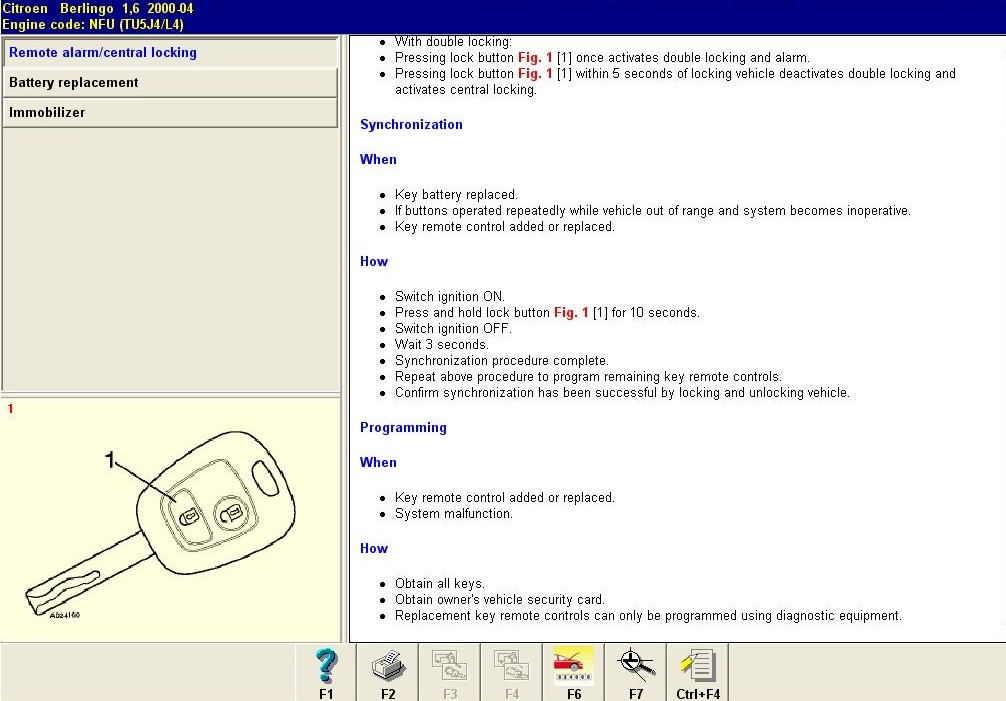

    Poszukuję procedury programowania fabrycznego pilota do Berlingo. Auto 2004r. po liftigu pilot w kluczyku, jak w nowszych peugeotach, ale nie "scyzoryk". Wypadł po rozłączeniu aku

    Tego szukałem... Wczoraj gdzieś to wyszperałem na Elce, klient przyjechał, a dziś wcięło...

    Przedwczesna była moja radość...

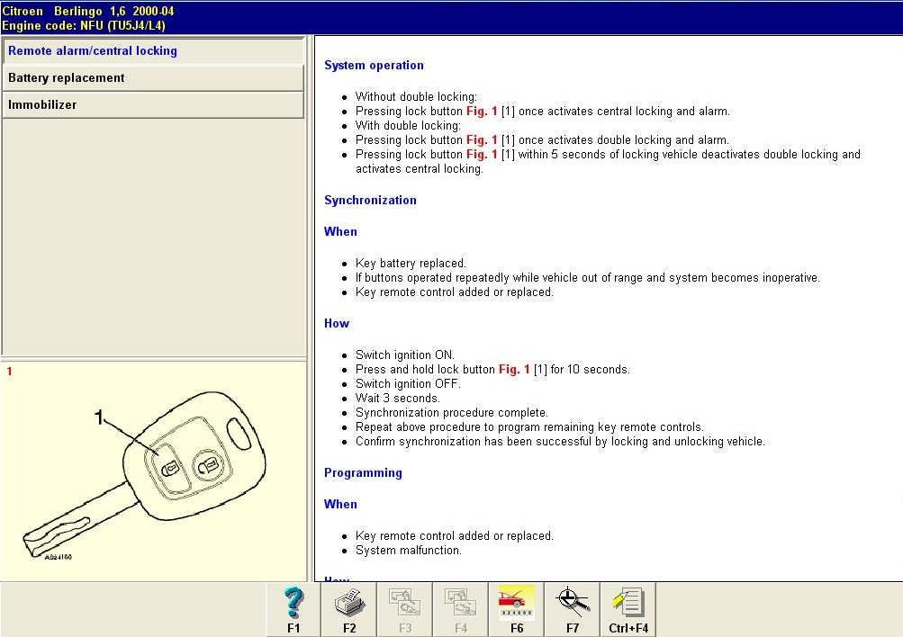

    Procedura jest OK, (właściciel auta znalazł oryginalną polska instrukcje obsługi) a pilot i tak się nie zsynchronizował...
    Bateria nowa, nośna 434MHz sprawdzona, c.z. z konsoli i z wkładki działa, już kończą mi się pomysły...
    Sterownik nie widzi stacyjki? Antena od radia?
    Radio od tego, jest w BSI?

    Z góry sorry za odgrzewanie kotleta, ale mam ten sam problem.
    GRafal jak sobie z tym poradziłeś?
    EDIT:
    Okazało się, że radio od centralnego jest w przełączniku zespolonym COM2000.
    U mnie przy zmianie tegoż elementu nie wzięto pod uwagę, że w nowym go nie ma.
