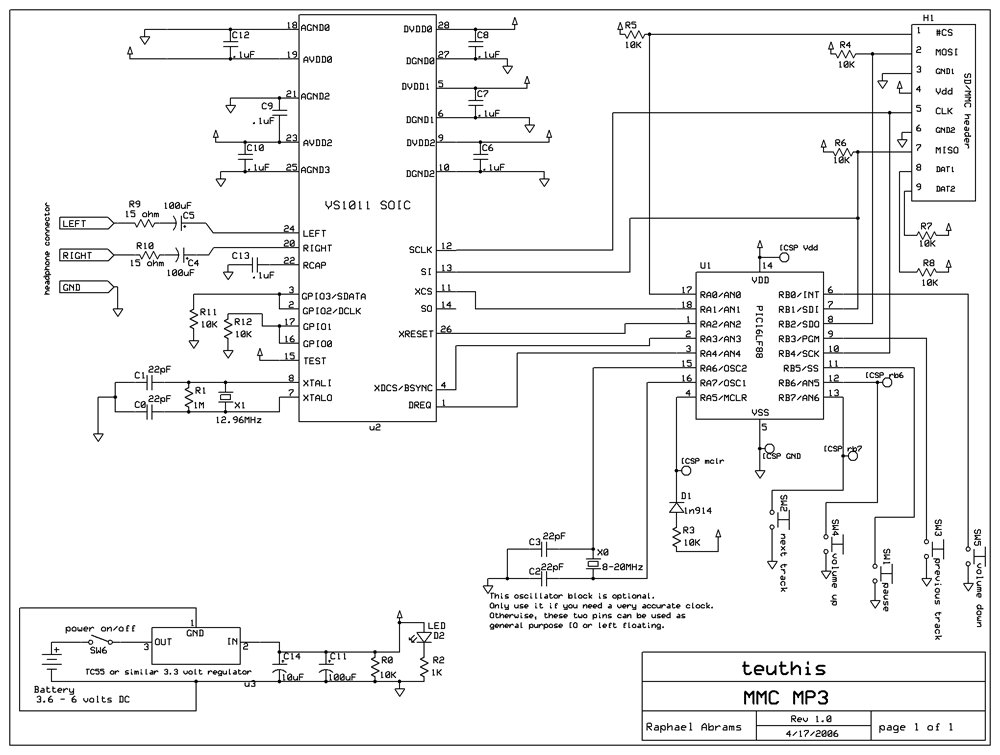

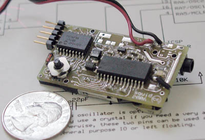

    Przy niedużych kosztach i odrobinie cierpliwości można spokojnie zbudować odtwarzacz mp3, który w dodatku jest opublikowany w sieci jako opensource. Bez problemu można go zmodyfikować i użyć w jakimś innym projekcie typu mówiący robot lub po prostu używać jako własnego odtwarzacza mp3. Współpracuje z kartami pamięci MMC o dowolnym rozmiarze. Wszystkie schematy i źródła dostępne są na stronach źródłowych. Odtwarzacz ma funkcję losowego odtwarzania, nawigacji, kontroli poziomu dźwięku, obsługę FAT32 i inne raczej standardowe dla tego typu urządzeń funkcje.

    Standardowy projekcik na dekoderze mp3 i procesorze...
    P.S.
    Czy jest jakaś w miarę prosta możliwość zrobienia programowego dekodowania mp3?
    Jakie wymagania sprzętowe?

    Panowie a może ktoś przyjrzał się ale w tym projekcie są przelotki metalizowane. Widać że robione metodą domową a jak zrobić taką metalizację? Kiedyś gdzieś czytałem na ten temat ale wywnioskowałem że bez laboratorium chemicznego nie da rady. Może ktoś z was wie jak to się robi prosto i w domku?
    duze. ARM7 daje rade. cokolwiek mniejszego nie.
