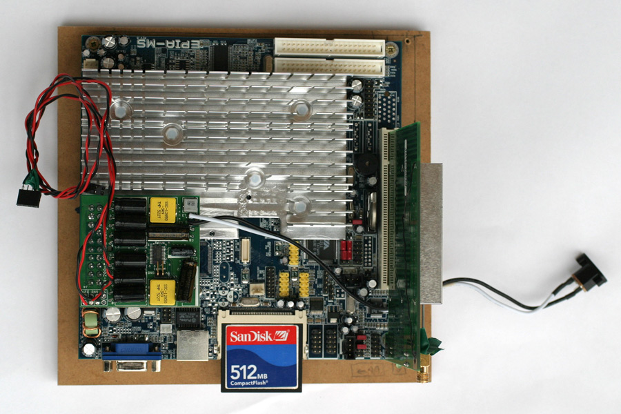

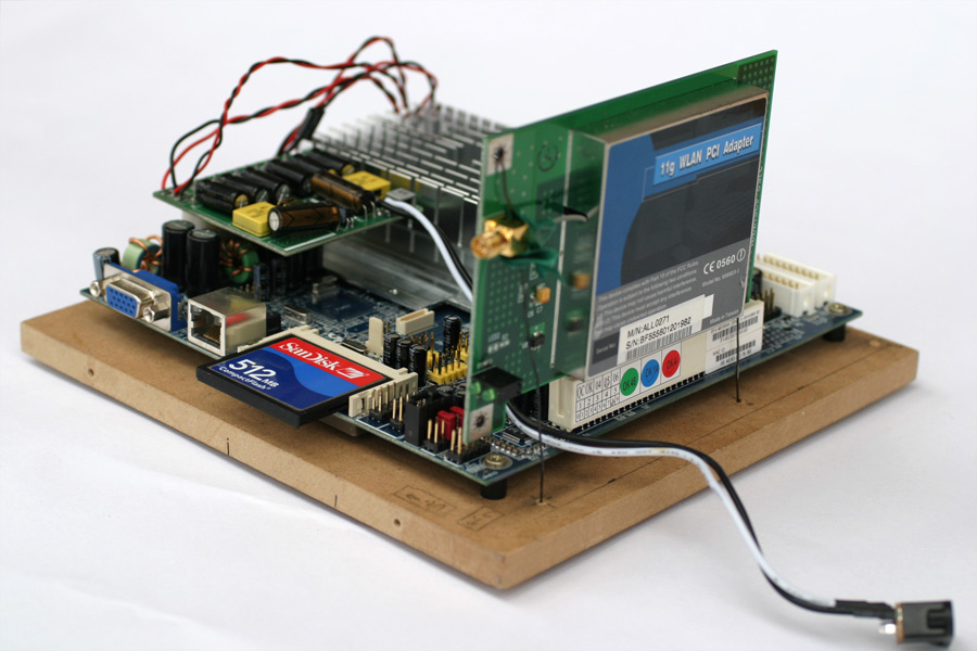

    Rundfunker to odtwarzacz mp3, który przeszukuje WLAN w poszukiwaniu udostępnionych plików audio. Ma wbudowane dwa głośniki, wyświetlacz LCD i bardzo prosty, ale za to wygodny. Urządzenie jest niezależne od jakiegokolwiek sprzętu zewnętrznego, ponieważ posiada wszystko co potrzebne do funkcjonowania. Jedyne czego potrzeba to zasilacza 12V DC. Pełen opis budowy urządzenia znajdziecie na stronach źródłowych. Na uwagę zasługuje dobrze wykonana obudowa i panel przedni. Projekt dosyć ciekawy i zapraszam na stronę źródłową.
    Sieciowy odtwarzacz mp3 WLAN
    Sieciowy odtwarzacz mp3 WLANSieciowy odtwarzacz mp3 WLAN
    Źródło http://rundfunker.berlios.de/

    VaM VampirE
    Niezłe. Kolejne zastosowanie dla małych płyt VIA.
    Na allegro cena płyt z Intel Atom to jakies 260zł + karta wifi i pendrive tak z 1GB. Wyniesie z 300zł, z elektroniką i paką może by się zmieścił w 500zł.
    Trochę drogo, chyba bradziej trafiony byłby media PC na atomie dwu rdzeniowym, ale ze zintegrowanym wyświetlaczem i panelem kontrolnym, tak aby działało jako video player dla tv i mp3 player (przy wyłaczonym tv).
    @ michal.o tam jest standardowe złącze pci i najzwyczajniejsza karta wifi.
    Są dostępne też płyty VIA z dodatkowym złączem PCMCIA nad złączem karty pamięci. Więc można kartę wifi od lapca załadować.

  • #22 5667109
    lagus2
    A ja się głowie jak to jest zrobione ,że do tej płyty jest podłączone tylko 12V? A co z 3V i 5V?? itx nie potrzebują tych napięć?
