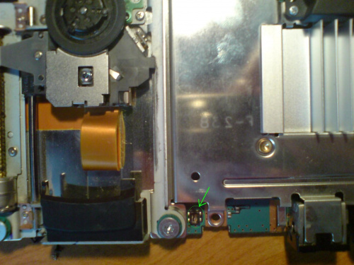

    Mam problem z konsolą PS2 Slim, model SCPH-75004. Stosuje blokady SM. Blokada, która umieszcza się przy lewym zawiasie (po lewej stronie lasera) uszkodziła mi element (fot.)
    Usterka elementu. Problem z uruchomieniem płyt !!!
    To przez niego konsola po włączeniu nie obraca silniczkiem, ani tez nie rusza laserem wyświetlając tylko Browse/System Config.
    Co można z tym fantem zrobić? Wie ktos jak się nazywa to czarne "coś" ?

    daj jakieś zbliżenie tylko tego czarnego, bo nic nie widać.

    Mam jeszcze ewentualnie takie zdjęcia, jakość słaba niestety. W środku jest jakis aluminiowy drucik z wyrastającym odcinkiem w kształcie trójkąta, nawinięty na plastikowy rdzeń.

    Cholercia, słaba jakość. Skoro drucik na rdzeniu to wygląda na jakąś ceweczkę.

    I przez ten elemencik nie działa mi konsola :( Zastanawiam się w jaki sposób to działa(ło). Może istniałaby możliwość zastosować inne rozwiązanie (np.mostek ), które nie wymagałoby blokady, a konsola śmigałaby z powrotem...

    Czy dobrze widze to jest cewka

    Chyba jednak nie. To się okazał jakiś łącznik. Na szczęście usterka wyeliminowana już. Zmostkowanie 2 ścieżek pod tym łącznikiem okazało się wystarczające.
    Temat uważam za zamknięty.
