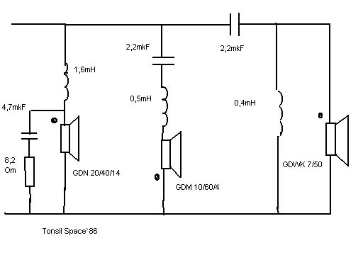

    Przeszukałem forum i albo słabo szukam, albo nie wiem co, ale nie znalazłem schematu zwrotnicy do Space 86. Mam zamiar dokupić do moich DIY (GDN 20/40,8 + GDWK 9/80,8) głośniki średniotonowe GDM 10/60/2. Co za tym idzie potrzebna będzie zwrotnica (teraz jest na gorąco, jedynie przed gdwk kondensator bipolarny 4,7uF).
    Pytania brzmią: posiada ktoś schemat zwrotnicy do spejsów osiemdziesiąt sześć?
    Czy oryginalne wartości w zwrotnicy będą odpowiednie do GDWK 9/80,8 (ten z pomarańczową membraną) ?
    Z góry dziękuje za odpowiedzi :)

    Witaj! Mysle ze powinna byc dobra! ;) A tu masz schemat mysle że pomocny !! Zwrotnica Space 86 Pozdrawiam! ;)

    To jakiś żart ? :D Do GDN rezystor i kondensator, a od GDWK sama cewka... Jeszcze brakuje + i - i w ogóle co te kropki mają oznaczać? Do kitu ten schemat i jeszcze nie prawidłowy, chyba, że ja coś tu źle rozumuje.

    Schemat jest prawidłowy, natomiast wartości elementów różnią się od oryginalnych. "Tonsil" nie wysilał się szczególnie i w różnych zestawach umieszczał identyczne zwrotnice. I też działało.
