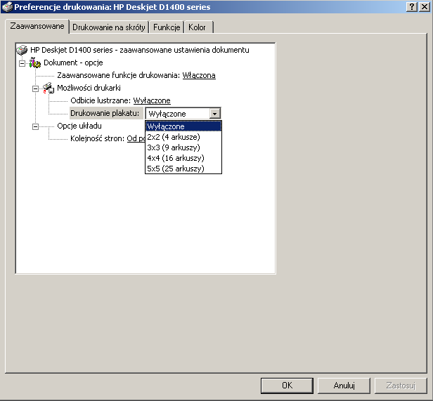

    Mam drukarkę HP DeskJet D1460. Potrzebuję wydrukować jedną stronę pewnego PDFa, ale jest ona w wysokiej rozdzielczości. Jeśli wydrukuję ją na jednej kartce to nie będę prawie nic widział.
    Chodzi mi o to, żeby pół tej strony (jednej strony!) wydrukować np. na jednej kartce, a pół na drugiej. Potem to do siebie złożyć i mieć jakby w formacie 2xA4, a jeszcze lepiej gdyby była na 4xa4. Jest opcja drukowania plakatu, ale działa tak, że np. ustawia 4 strony na jednej kartce, a mi zależy zupełnie na czymś odwrotnym.
  • #2 5634021
    lelekx
    Poziom 30  
    Sprawdź w ustawieniach wydruku swojej drukarki, czy nie ma funkcji "Plakat" - to co znalazłeś to nie to. W większości, o ile nie we wszystkich sterownikach do współcześnie produkowanych drukarek HP jest taka funkcja.
    Update: jest taka funkcja (przynajmniej w sterownikach dla Win2k):
